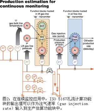

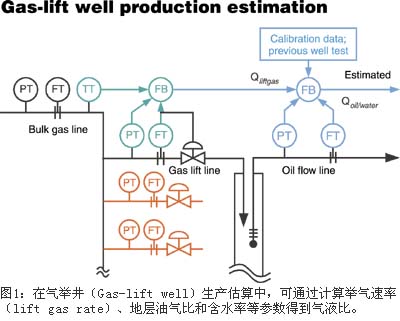

  生产估算: 当气液比已知时,液体流速可由压差计算得到。对于气举井而言,气液比可由测得的举气速率、地层油气比和含水量计算得到。其中地层油气比和含水量可由试井得到。(见图1)
  该生产估算算法适用于自喷井、气举井、ESP井和泵油井。对于气举井,流过注气阀80%~90%的气体是提升用气。测得的举气速率是生产估算算法的输入。生产情况的预测可用于减少测井次数,识别油井的生产状况变化,不断地优化生产,并可以实时生成气举性能曲线(gas lift performance curves)。

实施   生产估算: 总…如图2
  实施
  生产估算: 总采油量和净采油量经验估计方程可作为生产估算定制功能块的规范。对油井性能连续监测而言,FTHP(Flow-line tubing head pressure)和作业差压(production differential pressure)设备的标准基金会现场总线模拟输入
