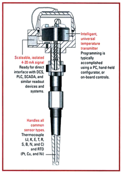

  使用智能温度变送器策略,用户可以方便地更换传感器并对不同的传感器类型进行再组态操作,而不用改变回路双绞线和4~20mA输入线。因为用户不知道最终使用何种传感器,因此购买一个可以接收所有常用温度传感器类型和温度范围的通用变送器 (见图3)。
图3:许多通用温度变送器…如图3
图3:许多通用温度变送器可以处理几乎所有的温度传感器类型和温度范围。
