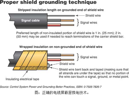

  把电缆屏蔽层的两端都接地,或者把错误的一端接地,这些不恰当的接地方式是最为人们所熟知的带来电气噪声的原因,在很多文献资料中都有记载。但这也是人们在仪表与控制系统中最常重犯的错误。
  电缆屏蔽层应该一端接地,通常倾向于在靠近电源的一端接地。另外一端应该包裹保护起来。(见附图“正确的电缆屏蔽层接地技术”)
