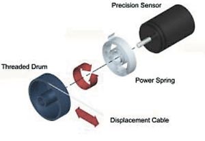

  该技术的用途如此之广,以至于沿用的名称有各种各样,例如,线缆延伸位置传感器、线缆扩
展传感器、线缆传感器、线缆延伸传感器、CET、CPT、拉线式编码器/传感器、钢缆传感器、电线传感器、电线延伸传感器和yo-yo电位计。这些名称都涉及通过一根从弹簧式线缆盘伸出并缩回且位移灵活的线缆测量位移的装置。该线缆盘连接到一个旋转传感器(见图1)。
图1CPTs是如何工作的图2CPT与拉杆式和圆筒式差动变压器位移传感器的外形尺寸的比较  CPT的优点  多轴能力—CPT能用来跟踪线…
图1:CPTs是如何工作的。

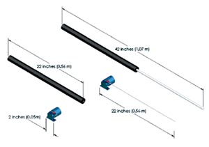

图2:CPT与拉杆式和圆筒式差动变压器位移传感器的外形尺寸的比较。

  体积小—世界上最小的CPT测量1.5英寸(38.1毫米)位移时,体积只有0.75平方英寸×0.38英寸(19毫米×19毫米×10毫米)。随着测量范围的提高,CPT相对小的体积的优势就更加明显,如图2所示。

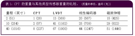

  重量轻—CPT是用质量轻不锈钢或高强度大拉力结构的线缆测量位移的。该特征连同通常采用的阳极化铝组件,导致产品的质量-量程比很低。轻量的特征也能提高产品用于工业机械设备应用在振动大的环境下的使用寿命。下列对比表介绍的是各种位移测量传感器的重量与范围的比较。
