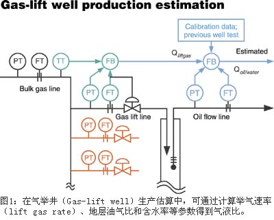

  生产估算: 当气液比已知时,液体流速可由压差计算得到。对于气举井而言,气液比可由测得的举气速率、地层油气比和含水量计算得到。其中地层油气比和含水量可由试井得到。(见图1)
  该生产估算算法适用于自喷井、气举井、ESP井和泵油井。对于气举井,流过注气阀80%~90%的气体是提升用气。测得的举气速率是生产估算算法的输入。生产情况的预测可用于减少测井次数CONTROL ENGINEERING China版权所有,识别油井的生产状况变化,不断地优化生产,并可以实时生成气举性能曲线(gas lift performance curves)。

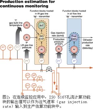

  湿性气体测量:从测量的角度来说,虽然湿性气体测量被视为一种单相流测量,但湿性气体本身是含有液体的气井蒸汽。当含气率(GVF)大于90%~95%时,液体分率很低。所以,湿性气体测量只是多相测量的一个子集。
  然而,在二相流场中准确的湿性气体边界值并没有确定。取而代之的是,液体分率由Lockhart-Martinelli (X)参数表示www.cechina.cn,当X < 0.3时,满足湿性气体测量的条件。根据ISO 5167国际标准,这里所采用的流量计是基于压差测量原理。该流量计使用了一个文氏管装置,基于单相气体流速算法和半经验的de Leeuw相关性算法,用于测量由少量液体所引入的系统误差。
如图2
