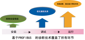

  诊断技术必须为项目生命周期全过程服务
  SIMATIC的基于PROFIBUS的诊断技术能够优化自动化系统的价值工程,它可以为整个项目的生命周期提供支持。从设备的安装,系统的调试以及系统运行和维护阶段,系统诊断技术可以为安装工程师、调试工程师提供丰富详细的系统诊断信息;可以对设备操作员、一线电器维护人员以及生产设备的管控人员提供精确详细的设备诊断信息。并且,由于全集成自动化的特点,这些诊断信息可以非常轻松的以图形化的方式有效、迅速的显示在人机界面上。
基于PROFIBUS的诊断技术覆盖了所有环节
