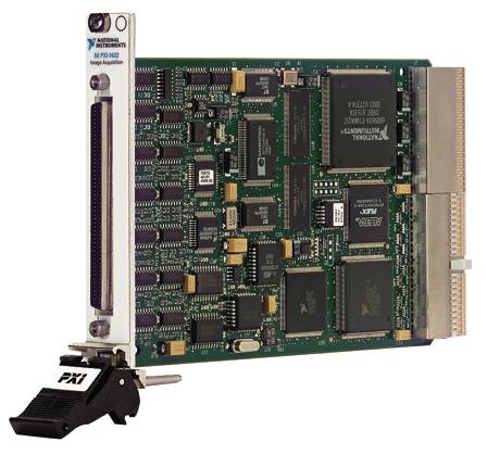

National Instruments公司的
National Instruments公司的PXI IMAQ 1422板

  首先,将一块表面覆有偏光板的背光桌面放到2轴直线导轨系统上CONTROL ENGINEERING China版权所有,以控制该制造商的8英寸直径样品的移动和照明。所有的运动、图像控制和数据采集是由一块National Instruments公司的PXI-7324动作板和两块PXI IMAQ板统一控制的。
