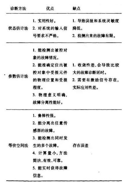

  根据残差产生的形式不同,基于解析数学模型的方法可以进一步分为:参数估计法、状态估计法和等价空间法。
  基于模型的故障诊断方法,是一种最早发展起来的诊断方法,同时也是一种研究、应用最广泛的诊断方法。
  优点是模型机理清楚,结构简单,易实现,易分析,可实时诊断。在故障诊断领域具有重要的地位,在今后的发展中依然会是传感器故障诊断方法的主要研究方向。
  缺点是计算量大,系统复杂;存在建模误差,模型的适应性差;可靠性差,容易出现误报、漏报等现象;外部扰动的鲁棒性,系统的噪声和干扰不敏感。
  目前,这种诊断方法的研究成果仍然主要集中于线性系统,对深入研究非线性系统的通用故障诊断技术具有重要的意义,同时,鲁棒性问题也具有很高的研究价值。表l介绍了模型法中一些故障诊断方法的优点和缺点。
  表1模型法中一些故障诊断方法的优点和缺点的比较

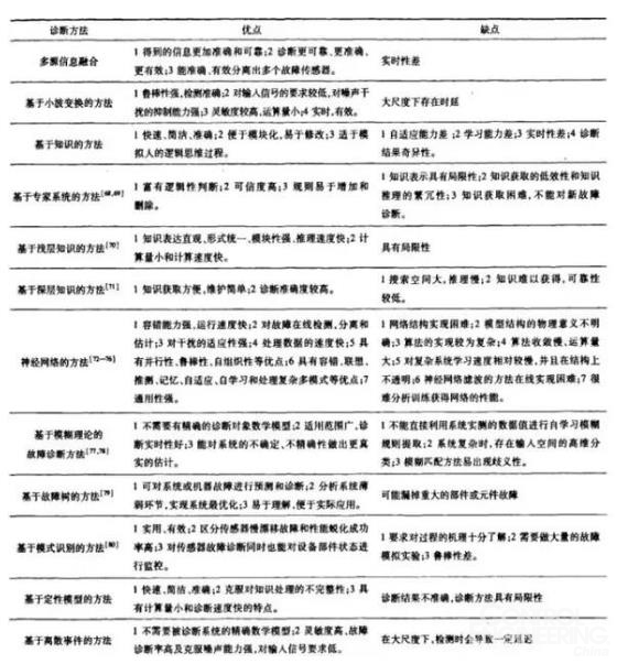

  常用的一些基于信号处理的故障诊断方法有:绝对值检验和趋势检验控制工程网版权所有,利用Kullb ack信息准则的故障检测,基于自适应滑动Lattice滤波器的故障检测方法CONTROL ENGINEERING China版权所有,基于信号模态估计的故障检测方法相关分析法、小波分析方法和信息融合方法等。
  2.2 基于知识的方法
  基于知识的故障诊断方法协可分为基于症状的故障诊断方法和基于定性模型的故障诊断方法两种。
  2.3 基于离散事件的方法
  基于离散事件的故障诊断方法是近年来发展起来的一种新型故障诊断方法。其基本思想是:离散事件模型的状态既反映正常状态,又反映系统的故障状态。
  表2给出了一些故障诊断方法的优点和缺点
