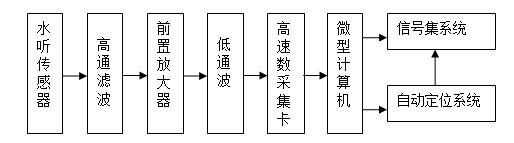

  1)信号采集单元:超声信号采集以高速数据采集卡为中心,联合前置放大器与信号采集传感器,再经计算机平台的信号采集软件实现信号的采集。
  在超声信号采集中,使用宽带灵敏度较好的水听器接收微伏级的电压信号,然后采用带通滤波选择采集的频率范围,再经前置放大器放大后进预处理,由高速数据采集卡A/D转换输入计算机中保存和显示。采集过程中,采样频率和带宽是重要指标。带宽一般是取频率谱的-3dB带宽,或者功率谱上的半功率点为信号带宽。超声信号采集的带宽直接影响整个设备的总分辨率,灵敏度和信噪比等。带宽范围大可以使接收到的信号频谱丰富,高频分量丢失小,波形失真小。在医用超声设备中,要尽量利用超声发射和接收换能器带宽,提高分辨力,同时又具有较高灵敏度和信噪比,使发射和采集电路的带宽要大于超声换能器的带宽[4]。采集的信号频谱确定在5M以下。信号采集方案原理图见图3-1。
  图3-1  超声信号自动采集方案原理框图

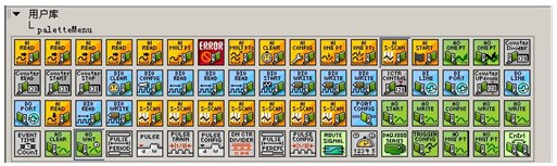

  数据采集模块是该系统的核心,该模块的开发要首先下载凌华科技科技提供的PCI-9846H相关的LabVIEW支持函数库,并加载到LabVIEW工具库中(见图4-1),然后可以很方便的与原工具一样编制采集程序。实现了4通道数据的高速采集模块,并实现了该模块内置的在线观察预处理功能,如多参数滤波器、功率谱、频谱分析与幅值、频率等参数的测量(见图4-2)。同时该模块还实现了多种时域、高阶谱、短时傅里叶变化与小波等分析方法,可以对采集到的信号根据需要进行以上预处理,并进行同步三维显示,然后传到后面的三维声场自动分析模块进行建模分析。该模块可以作为单独的4通道超声信号采集与分析使用,可以将数据以文本、数据文件格式存储,也可以将存储的数据回放分析。将该模块作为一个LabVIEW超声信号采集类使用,将其植入相应的数据节点,用于后面的综合分析。
  图4-1.加载了凌华科技PCI-9846 支持函数库的LabVIEW工具栏

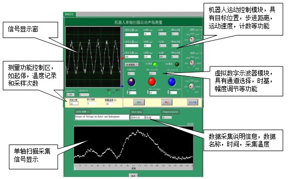

  实现直线扫描运动控制,平面扫描运动控制,和三轴立体扫描空间运动控制,以一步一停的运动方式逐点采集数据。可以快速将传感器移动到需要采集的区域,然后从以上信号采集功能模块的数据节点读取数据,观察传感器所在位置的电信号变化,并定量判断该点的声压值。声场自动定位定位功能模块的参数控制面板见图4-3。
  图4-3 声场测量自动定位单轴扫描测试面板图
  单轴扫描,三维扫描和声谱分析软件,是测量声场空间分布和时频特性的专用软件。单轴扫描可以显示在X,Y,Z方向上每个测量点的声压或声强沿直线方向的分布曲线图,通过与设计的各轴向声场分布理论值比较,可快速对超声换能器的性能作出评估。

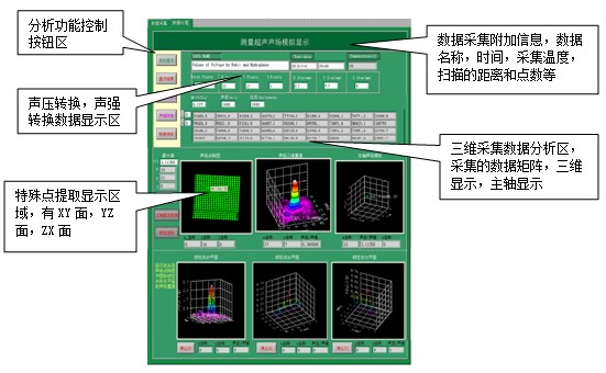

  图4-4 精密机器人测量和分析系统三维显示软件前面板图

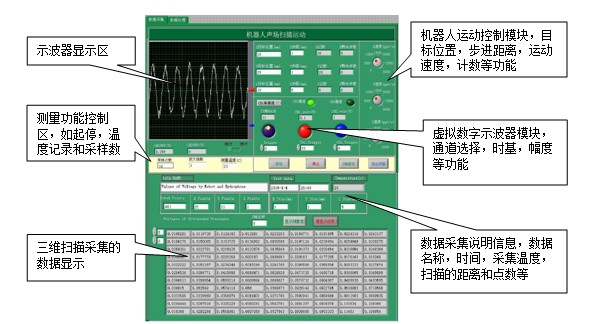

  三维扫描软件能详细描绘整个三维空间和XY,XZ,YZ平面上的声场分布的情况,由于空间分辨率高,可以显示平面上的微小变化,通过不同声压或声强与颜色的对应关系,可以直观看出声场在空间的变化规律,为研究和工程人员提供可靠精确的分析途径,其应用界面见图4-5、6。

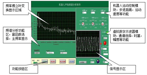

  频谱分析采用离散傅里叶变换,对采集的声场电信号处理。利用频谱分析方法可研究高频超声信号的频域分布(见图4-6),对超声场全面了解,也是换能器性能测定的重要指标。
  图4-5三维自动测量和分析功能面板图
  图4-6频谱分析功能面板图

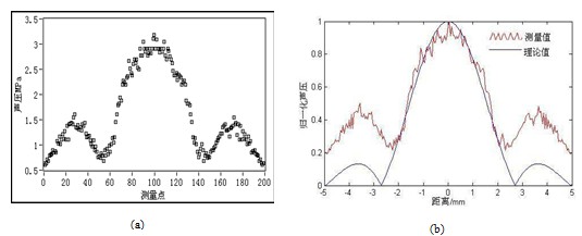

  由于发射换能器为凹球壳面,传播的波面也为球面,可以测量在焦平面一条直径的声压曲线图,作为超声场分布的一个特性,反映了沿径向声压幅值随距离的变化规律,扫描各点间距为0.05mm,实验结果如图5-2所示。
  图5-2 焦平面面径向声压分布的理论值与测量值比较结果;(a)测量系统的实际测量值 (b)聚焦超声场理论模型仿真值和测量值比较结果
  图5-2(a)是本文系统的实际测量的数据点,该数据是由单轴扫描方式测得。图5-2(b)是在焦平面径向上经经典声压理论建模计算的值与实际值比较结果。波动的曲线是实际测量值,光滑实线是理论模拟值,可见焦平面声压分布是振荡而且沿中心点对称分布的。从图5-2(b)理论值与实际测量值比较结果可知,主峰处拟和得比较好,但是在旁瓣处,实际测的值丰富www.cechina.cn,原因仍是由于超声换能器有复杂的谐波,水听器与凌华科技9846H数字化仪频率响应宽,可采集到谐波能量,理论模型只是核心频率建立的模型。

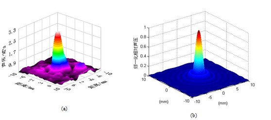

  在焦平面上,按规定的扫描路径,顺序测量声场中各点的声压值,扫描步距为0.5mm,实验结果和焦平面的理论模型如下图5-3所示:
  图5-3 测试换能器焦平面声压分布的实际测量值(a)与声场理论模型仿真值
  图5-3图中(a)图是基于精密机器人测量和分析系统的实际测量的焦平面数据点,该数据点是由机器人声场扫描运动软件测试并保存,经测量超声声场分析软件处理而得。(b)图是由在焦平面上建模计算的声压理论值。从焦域的二维模型可知,焦平面上声压的能量比较集中,声压沿径向是振荡衰减的,非焦点区域的能量分布很低,而且单频凹球壳的声场在焦平面是沿超声换能器的主轴线中心对称分布的。比较实际值与理论值可知,在聚焦区域的主峰处拟合很好,在非聚焦区域实际测量值更丰富,表现出凌华科技PCI-9846H良好的宽带频率响应,使采集到的数据比单频率的理论模型贴切实际情况,对换能器设计参数及制作工艺及产品质量评估及安全使用有重要的意义。
