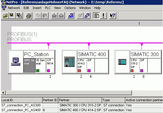

        在图 1 中www.cechina.cn,可以看到一个从OPC服务器到SIMATIC 400的已组态连接,以及一个从OPC服务器到SIMATIC 300 的未组态连接。
在 NETPRO 中的连接组态
        图 1 在 NETPRO 中的连接组态

        在图 2 中www.cechina.cn,可以看到已经为SIMATIC 400组态了一个双向连接。
      &nb
sp; 在图 3 中www.cechina.cn,可以看到已经为SIMATIC 300组态了一个单向连接。
        连接建立之后CONTROL ENGINEERING China版权所有,必须将组态传送到PC站。
        关于该主题的详细信息可以在SIMATIC NET CD上的"高级PC组态"下找到。
        注意:
        已组态的连接也必须传送到S7-400站。
        解释:
        当在NETPRO中组态到S7-400的连接时www.cechina.cn,项目必须传送到两个站中www.cechina.cn,这里为"PC_Station"和"SIMATIC 400",以及"Load to station"。这被称之为一个已组态的连接。已经在服务器和客户机上定义的S7连接-如从PC到一个AS S7-400站-也被称之为双向连接。
        当在NETPRO中组态一个到S7-300的连接时CONTROL ENGINEERING China版权所有,项目仅被传送到PC站。这是一个未组态连接。S7 连接仅在客户机上定义-如www.cechina.cn,从 PC到一个AS S7-300 站-也被称之为单向连接。
