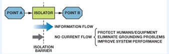

  如图2所示,隔离栅在RS-232总线和与该总线相连的每个系统之间提供电隔离,既允许在两点之间传输数字数据,又可防止接地环路电流流过;这样可以消除耦合到通信电缆上的噪声,从而降低信号失真和误差。

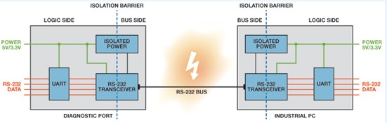

  要提供隔离式RS-232通信接口,两端的器件必须与所连的RS-232电缆相互隔离。要隔离数据链路 ,则必须对数据信号线路和用于驱动该电缆的电源进行隔离。来自诊断端口上UART的数据需要跨越隔离栅并传输至隔离总线侧上的RS-232收发器。本地5 V/3.3 V电源也需要跨越隔离栅来为隔离总线侧上的RS-232收发器供电。工业PC端也同样需要如此:数据和电源均需要跨越隔离栅(图3)。
  通过将器件与RS-232电缆网络隔离开来,诊断端口和工业PC电路均受到保护www.cechina.cn,不受恶劣环境下可能耦合到RS-232电缆上的瞬变影响。隔离还可以中断因诊断端口和工业PC端存在不同接地电位而可能出现的接地环路。RS-232总线上可能出现的高共模电压不能跨越隔离栅,从而保护隔离数据的用户。

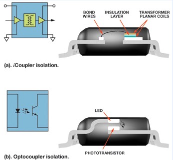

  图4比较了两种主要隔离技术。i技术(图4(a))利用厚膜工艺技术构建可实现2.5 kV隔离的微型片上变压器,从而在RS-232系统中提供信号隔离。较古老但广泛采用的光耦合器 解决方案(图4(b))则采用发光二极管(LED)和光电二极管。LED用于将电信号转换为光,光电检测器则用于将光转换回为电信号。电光转换本身的低转换效率导致功耗相对较高;光电检测器的慢速响应则限制其速度;而老化问题会限制其使用寿命。
  通过使用晶圆级工艺直接在片上制造变压器,iCoupler 通道能以较低成本相互集成以及与其它半导体功能集成在一起。ADM3252E即是这样的一个例子www.cechina.cn,它是一个紧凑器件中的隔离式双通道RS-232收发器。i隔离技术至少在以下五个方面克服了旧式光耦合器解决方案所造成的限制:集成—集成iCoupler 支持双向操作,因此可缩小总体尺寸并降低系统成本—、性能更高、功耗 更低、易于使用且可靠性更高。

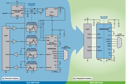

  图5将使用分立元件的传统解决方案与完全集成式解决方案进行了比较。
图5. 隔离式RS-232设计比较
  实施完全隔离式双通道RS-232接口(图5(a))的传统方式是采用光耦合器来提供RS-232链路的数据隔离。每条数据线路(TIN1、TIN2、ROUT1、ROUT2)需要一个光耦合器以及一个外部缓冲器。隔离电源采用变压器驱动器IC来驱动分立变压器,并与简单的整流电路和LDO(低压差稳压器)一起来净化隔离式5 V或3.3 V ISO VCC供电轨。实施时www.cechina.cn,该设计需要八个IC和若干无源元件,并需占用极大的电路板面积。
  在图5(b)所示的单芯片解决方案中,可利用一个IC (ADM3252E)、两个去耦电容和四个电荷泵电容来为所有四路信号实现一个完全隔离式(2.5kV)双通道RS-232接口。

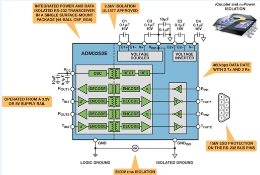

  ADM3252E(图6)将一个标准RS-232收发器与一个4通道i结合,用于提供RS-232数据信号的信号隔离。它还集成iso技术,以提供片内电源隔离。通过将iCoupler 和isoPower离技术相结合而集成RS-232收发器,ADM3252E能够在单个封装(12 mm × 12 mm)内提供具有2.5 kV rms隔离性能的完全隔离式RS-232接口,并且只需六个外部电容。
图6. ADM3252E隔离、双通道RS-232收发器
  该单芯片解决方案能够显著缩减隔离式RS-232接口所需的设计时间和电路板面积。由于PCB上的元件数量明显减少,因此能够降低制造成本并提高可靠性。此外,ADM3252E无需进行任何修改,便可用于5 V或3.3 V应用,避免了分立设计所必须进行的设计更改。
  iso技术能够直接在44引脚BGA封装的芯片上提供2.5 kV电源隔离,因而无需传统解决方案中所用的昂贵分立变压器。此外,iCoupler 技术能够提供信号(数据)隔离,因而无需四个分立式光耦合器通道。

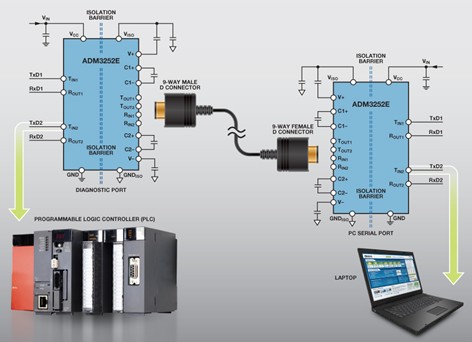

  ADM3252E是一款双通道、高速、全隔离式(数据和电源)RS-232收发器,非常适合在电气条件恶劣的环境下工作控制工程网版权所有,或频繁插拔RS-232电缆的场合。它集成了四个独立的iCoupler数字隔离通道(两个发射,两个接收)和一个isoPower芯片级DC/DC转换器,提供2.5 kVrms隔离,25 kV/μs瞬变抗扰度和±15 kV ESD保护。它符合TIA/EIA-232E规范,最高通信数据速率为460 kbps。片内倍压器和反相器支持单电源工作。ADM3252E采用3.0 V至5.5 V单电源供电,无负载时功耗为20 mA。它采用12 mm × 12 mm的44引脚CSP BGA封装,额定温度范围为–40°C至+85℃,千片订量报价为8.49美元/片。

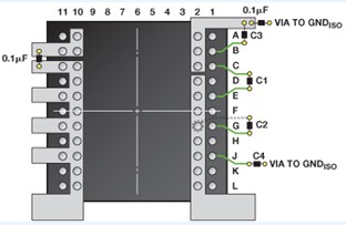

  PCB布局
  隔离收发器的PCB布局对于确保在实际设计中实现2.5 kV的额定隔离性能至关重要。主要考虑因素是逻辑端GND和总线端GND之间的爬电距离 (沿壳体最短距离) 和 电气间隙 (最短空气距离) ADM3252E的逻辑接口不需要外部电路。输入和输出供电引脚需要电源旁路(图7)。欲了解有关PCB布局指南和辐射(EMI)控制结构的更多信息,请参考AN-0971应用笔记, “isoPower器件的辐射控制建议”。
