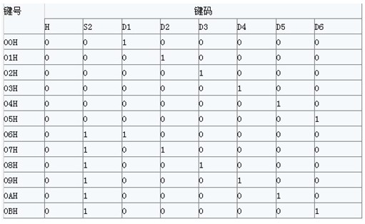

  C1控制工程网版权所有,C2控制工程网版权所有,C3是用户码,在T1,T2控制工程网版权所有,T3与CODE之间分别接二极管则分别代表C1控制工程网版权所有,C2控制工程网版权所有,C3为高电平“1”,不接二极管则代表低电平“0”,图2中C1C2C2=111。D1www.cechina.cn,D2控制工程网版权所有,D3,D4,D5,D6是发送的数据码,键号与键码的对应关系见表2。
  表2键号与键码的对应关系

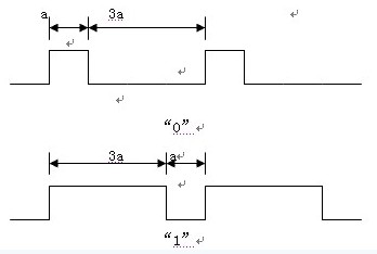

  PT2248遥控指令的波形正脉冲的占空比为1/4时代表“0”,正脉冲的占空比为3/4时代
  表“1”见图2。
图2遥控指令的波形图
  无论“0”还是“1”,发射时正脉冲被调制在38KHZ的载波上,载波的占空比为1/3,这样有利于减少功耗。每个发送周期按C1控制工程网版权所有,C1控制工程网版权所有,C2控制工程网版权所有,H,S1,S2控制工程网版权所有,D1www.cechina.cn,D2控制工程网版权所有,D3,D4,D5,D6的次序串行发送,总长度为48a,其中a为每位码周期的1/4,其大小为:a=192/fosc秒=192/455KHE=0.422ms。按下00H~0BH中某个键时,输出脚TXOUT发送两个周期的12位码,其间隔为80a。由GL3276A构成的红外线遥控键盘接收电路见图3。
