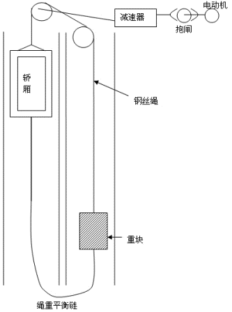

        电梯使用电动机通过钢丝绳把供人乘坐的厢子(称为“轿厢”)提上高层的。钢丝绳的另外一端在电动绞盘上绕几圈之后,连在许多叠在一起大铁块上。打铁快的重量与轿厢所装的人的总重量的一半相等,这样一来,钢丝绳两端的不平衡力最多不过等于轿厢满载时的重量的一半。
        电梯示意图
        即使有了大铁块,钢丝绳两端的不平衡力仍然不可能完全消除,因为乘客人数及体重不可能总一样。对于高层楼来说还有另外一个问题,就是因为高层楼的电梯的钢丝又粗又长,绳重不可忽略。当轿厢在低层的时候控制工程网版权所有,绳子绝大部分的重量在轿厢这一侧;当轿厢在高层的时候,绳重又在大铁块的一侧。为了避免这种太大的变化,往往在轿厢下面串上一个铁链,其另一端和大铁块相连,同样长的铁链和钢丝绳如果重量一样的话,这样就完全得到了补偿,所以叫做“绳重补偿链”,但是这样的保护装置仅仅在高层才有用。
        为了防止晃动,轿厢和大铁块沿着导轨上下,当然其运动方向正好相反。
        提到安全问题,最容易想到的就是万一停电会不会掉下来。这是不会的,因为电动机带动的绞盘上面有一个抱闸装置,有点的时候是松开的,停电的时候,它就把绞盘抱住,轿厢和铁块谁也动不了。何况即使打滑也不一定往下落,乘客少的时候,甚至可能向上升。不过因为速度慢控制工程网版权所有,所以不会导致很大的损坏。
        进一步思考难免会问,万一钢丝绳断了怎么办?这个一个严重的问题,除了用多根较粗的钢丝以加大安全系数之外,还在轿厢上装上两个“安全钳”。这个大钳子恰好是在导轨的两侧,平时钳口张着CONTROL ENGINEERING China版权所有,不妨碍轿厢沿着导轨上下。但是当钢丝绳断掉以后轿厢必定向下掉,掉落的速度超过某个规定的值的时候,钳口就会自动地把导轨紧紧地咬住,这就保证了安全。就算是咬得不够紧,轿厢仍然是往下滑,速度也被大大的限制了。
