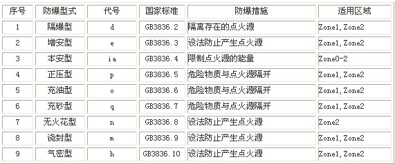

        2、防爆方法对危险场所的适用性
        3、防爆对危险场所的适用性:
