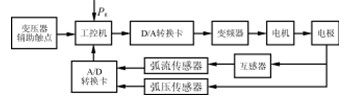

        本系统由一台研华5X86/133工控机,输入输出电路板(D/A板,A/D板和触发脉冲板),WB系列电流电压传感器,富士G11型变频器(四台,其中一台备用)以及交流异步电动机组成。系统组成框图如图1所示。

        系统的控制原理如图2所示。
        图2控制系统框图
        本系统选用研华公司开发的PCL730型A/D转换卡,此卡提供32路DIO(DigitalInputOutput)通道,其中包括16路输入和16路输出。每路都带有光耦隔离,用于提高系统的抗干扰能力。选用分辨率为12位的PCL728型D/A转换卡作为输出卡,此板卡具有2个通道,其输出电压范围可利用板卡的跳线设定到-10V~+10V之间,便可直接控制变频器。在上述系统中,选用分辨率为12位的PCL813型A/D转换卡,它可以提供32路模拟输入量,故仅需一块便可实现电弧电流、电弧电压和电流设定值等的模数转换。

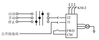

        本系统分为手动和自动两种工作状态,其中自动工作状态又分为模拟状态和数字状态。在自动工作状态时,通过转换开关,可使继电器触点选择模拟通路或数字通路(其中数字通路一般接常闭触点),切换结构如图3所示。手动工作状态下,电路实现较为简单,它不经过中间电路和信号处理过程便可直接驱动变频器。所以它的优先级较高,故适用于在紧急情况下的应急操作,其与自动状态下的切换如图4所示。
        图4变频器及相关电路
        富士变频器端子12为设定电压输入端,端子11为模拟信号公共端,FWD为运行/停止命令端,CM为接点输入公共端。因为不能采用直接接通与断开主电路电源的方法来操作变频器的运行与停止。采用图5所示的电路,在保持主电路接通的情况下,只需按按钮开关SB,使交流接触器线包带电,吸合KM1使指示灯亮,KM2给变频器送电(见图4)。

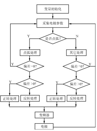

        输入输出采集运算是本系统的核心部分,在沿袭前辈工作经验的基础上,通过跳线和小型转换开关,选择出适合于系统的输入输出通道与形式(PCL为高集成板,提供了多种功能选择,如可以电压形式输出,也可以电流形式输出等)。在控制运算过程中根据电弧炉的点弧期,熔化期,精炼期以及钢水出炉前弧流弧压的不同状况,在控制子程序的算法实施上应有所区别,其程序流程图如图6所示。在控制过程中充分利用了G11变频器电压速率的特点(如图7所示),降低了硬件的设计复杂度。电流设定值和电压设定值的确定,根据外部电路所能提供的电源电压而选择不同的转换算法。软件中仅仅考虑采集与转换是不够的,本系统对于数据处理采用的是PID控制算法。控制方式上,模拟系统通过硬件电路来实现,而软件设计则是通过PID算法来完成的。为了保证冶炼的温度恒定,又要电极的运动不会出现太大波动,就在控制系统中增设给定积分环节。对电路的参数设定可借鉴模拟调节器的参数,衰减曲线法等,取得良好的比例积分(PI)控制参数。
        图6运行程序流程图

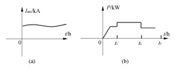

        采用以上措施,干扰基本排除,图8(a)是冶炼期得到的电流曲线图,图8(b)为功率曲线图,其中0~t1为点弧初期,t1~t2为熔化期,t2~t3为精练期。
