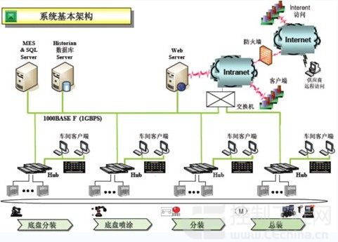

        1. MES系统架构
        根据功能需求,MES系统架构如下,图中的计算机仅仅是功能示意,不代表相应的数量。
        MES 系统主要包括软件系统和硬件系统两部分:
        •软件系统包括应用程序模块(如接口界面、主数据管理、订单跟踪和排产、主机跟踪和生产监控、可追溯、报表系统,等等)、数据库(关系性数据库、实时数据库)、自动数据采集、信息广播,等等。软件系统采取三层架构,兼顾B/S 和C/S 模式的分布组织。
        •硬件系统是分布式,分布在各车间的生产现场,主要包括数据库服务器、应用程序服务器、PC 终端、条形码打印机、票据打印机、局域网、条码枪、LED 显示屏,等等。

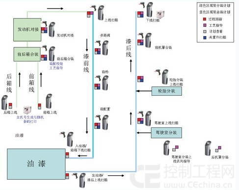

        2. MES系统现场信息点分布
        MES系统在车间共设置了20个信息点,每个信息点由工控机、触摸一体机组成。根据每个信息点的功能,对于需要扫描或打印条码的信息点,还需配置扫描枪和条码打印机。

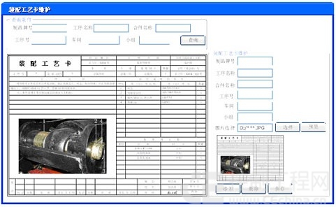

        3.3.3装配工艺查询
        所有生产工位都显示装配工艺卡图片,装配工艺卡的数据维护建立查询和维护界面。对单个工艺卡数据进行维护操作,具体包括新增工艺卡,修改工艺卡和删除。
        •新增工艺卡,在界面右侧的“装配工艺卡维护”中填写相关信息,选择图片点击添加按钮。
        •修改、删除工艺卡,在界面上方选择条件,查处对应工艺卡,修改右侧信息数据,点击保存,或者直接点击删除
