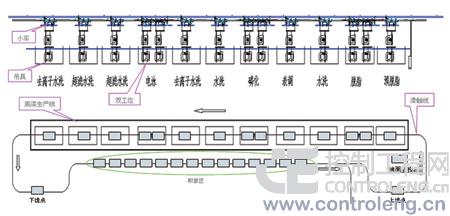

  底漆生产线工艺布局图

  底漆生产线共有11工艺槽体,依次是:预脱脂、脱脂、第一水洗、表调、磷化、第二水洗、去离子水洗、电泳、UF超滤水洗、超滤水洗、去离子水洗。从第一个槽体到最后一个槽体前后长100米左右,另外还有上线点、下线点和积放段,整个环行滑触线全长218米左右。
  底漆生产线动作过程是:上线点将焊装车间焊好的白车身装好在吊具上,吊具升到位后自行小车带着吊具依次进入上述槽体进行工艺处理,然后从下线点将电泳好的车身从吊具中取下,空吊具升到位后CONTROL ENGINEERING China版权所有,小车继续运行,经过积放区重新回到上线点进入下一循环。

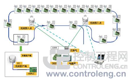

  a) 系统网络图

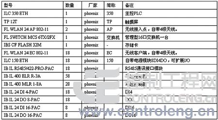

  b) 主要硬件配置

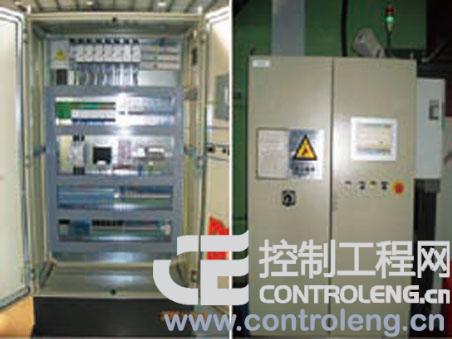

  c) 地面主控系统
  在地面设置一台主控柜,选用菲尼克斯ILC350ETH PLC作为地面主控PLC,处理所有地面与小车、小车与小车之间、输送系统与工艺设备的数据交换及生产线所有信息的采集与监控。通过以太网接口与交换机连接控制工程网版权所有,可直接与无线接入点(AP)通讯。

  c) 地面主控系统
  主柜安装了一台HMI, 选用菲尼克斯公司TP 12T触摸屏,对18台小车进行的启动、停止、吊具的升降及各工序工艺时间的控制和操作;实时显示整线运行情况,在线显示车组状态、位置、所载工件类别、当前工艺节拍状态等信息,并能进行故障诊断和报警。
  d)  车载控制单元
  新制自行小车18台,每台小车的车载PLC选用菲尼克斯ILC150ETH PLC,完成小车
