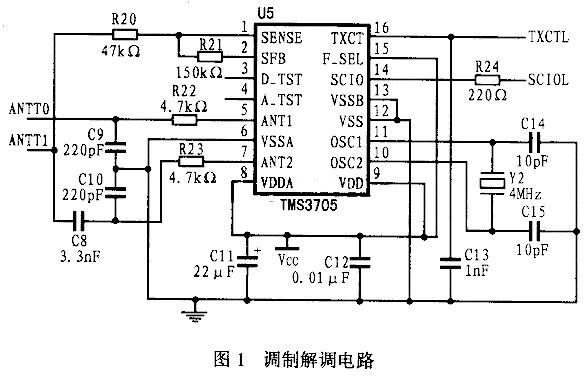

        本文研制的射频识别系统是以美国德州仪器公司的TMS3705为射频信号读写芯片,并以该公司的RI-TRP-RR2B(只读型)作为应答器。该设计中的基站芯片与微处理器(MCU)的通信只需两根通用I/0口线即可,因而使用起来十分方便。调制解调电路如图1所示.
        应答器发射的信号经阅读器天线接收、基站处理后即可送至微处理器的I/O口。送入阅读器的是FSK(Frequency Shift Keyed)信号,阅读器只负责信号的解调工作,而信号的解码由微处理器来完成。微处理器可根据输入信号的高、低电平持续时间进行解码操作。

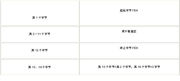

        2.1 RI-TRP-RR2B射频卡中的数据存储格式
        RI-TRP-RR2B应答器内共有14字节的数据,其存放顺序如表1所列。用户数据区共有10个字节,其中第2~9字节为用户64位ID区,第10、11字节为CRC校验码。
        表1 RI-TRP-RR2B内的数据

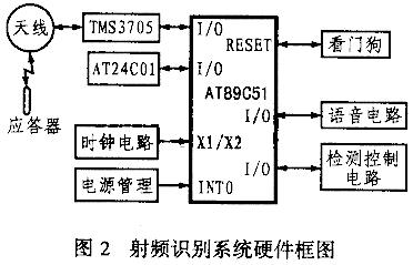

        该系统以ATMEL公司的AT89C51单片机为核心CONTROL ENGINEERING China版权所有,其硬件组成如图2所示。该系统由射频识别装置、外部存储器、语音电路、 时钟电路、电源管理电路、看门狗和检测控制电路组成。此系统的兼容性很高,可与其它防盗器配套使用,是一种性价比较高的汽车防盗装置。该防盗报警系统的主要功能特点如下:
        (1)普通汽车防盗器主要是采用键盘输入方式对司机身份进行识别的,这种方式给驾驶带来诸多不便,而且由于其密码组合有限,较容易被窃取和破译。而采用射频识别技术来识别身份,则可有效解决这一问题。车主只须携带应答器(32mm)靠近阅读器的感应线圈(进入7cm左右的感应范围),即可在瞬间完成身份识别CONTROL ENGINEERING China版权所有,并且其密码不宜破译,因而大大提高了防盗效果。如果原有的应答器丢失,那么,使用者只须按下“学习”键,然后将备用的应答器靠近感应天线即可完成ID的学习控制工程网版权所有,原有的ID会自动清除,同时使丢失的应答器失效,
