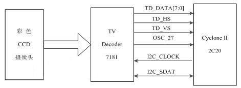

        本设计中采用了ADV7181来完成视频处理。ADV7181对视频信号进行采样解码后,得到与CCIR656标准兼容的YCrCb 4:2:2格式的输出编码。要对YCrCb 4:2:2格式的数字图像数据进行后续处理。
        彩色CCD摄像头采集到的模拟视频信号,经过ADV7181芯片的解码得到数字视频信号。 ADV7181芯片通I2C总线控制,I2C控制模块是由自定义外设实现的,SOPC提供的IP核只需对其参数进行配置便可加入到该系统中。图像采集模块如图2所示。
        图2 图像采集模块
        2C20通过I2
