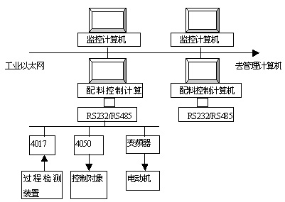

        整个控制系统由两大部分组成——计算机和控制柜,通过工业以太网将计算机连接起来,系统组成结构如图1所示。配料控制计算机通过RS485通讯接口和电气控制柜内的远端数据采集模块进行通讯。RS485是一种简单的工业现场总线标准CONTROL ENGINEERING China版权所有,具有良好的抗干扰性和可扩展性,在微机的标准RS232串口上插接光电隔离的RS232/RS485转换模块,就构成了微机的RS485接口,采用这种通讯结构后,微机和它所控制的设备只有简单的总线连接,避免了将过多的连线引入微机造成的干扰,配料控制计算机可采用工业控制计算机或通用型微机。

        图1 基于总线的微机配料控制系统的组成结构
        选择模块作为检测与控制信号方式时,模拟信号检测采用IOM4017L模块,电磁振动给料机和开门电机等由IOM4050控制。
        IOM4017L是便携的、模拟量检测到计算机的接口单元,用于模拟量的检测。IOM4050是开关量到计算机的接口单元,用于开关量的输出如电动机起停、开关门等。它们都具有抗干扰能力强,可靠性高,传输距离远等特点。内置微处理器控制工程网版权所有,只需二根导线通过RS485网络与控制主机相互通讯,基于ASCⅡ码的命令/底层协议,可以用高级语言编写应用程序,且可以使用组态软件如INTONCH、FIX等组态成为各种监控网络。模块的地址存储在模块的EEPROM中,可由控制计算机进行修改www.cechina.cn,内置看门狗功能,保证可靠运行。
        使用多个模块可以方便的构成RS485网络控制工程网版权所有,每个网络最多可串接255个模块,最大传输距离为1200米,该网络通过RS232/RS485转换即连到主计算机。
