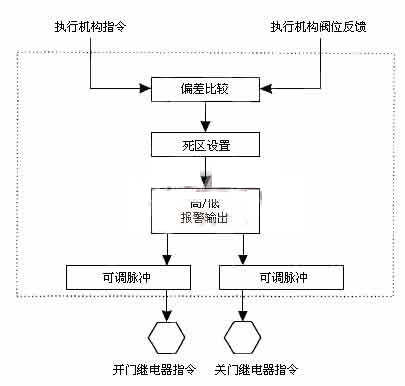

        2.1利用DCS实现伺服放大器功能
        利用DCS实现伺服放大器功能的原理图如图1所示,虚线框内为DCS的软件功能模块。其工作原理如下:
        执行机构的指令和阀位反馈进行偏差比较,差值经过死区的灵敏度处理后如果超过了高低值报警的设置值,就会发出“开门”或者“关门”指令:设置可调脉冲模块的目的是为了能够针对不同的执行机构来调节脉冲宽度、占空比等参数,伺服放大器的死区和灵敏度都可以通过改变DCS软件的参数进行调整。开、关继电器采用固态继电器。执行机构指令执行机构阀位反馈开门继电器指令关门继电器指令。
        图1利用DCS实现伺服放大器功能的原理图
