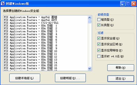

  图 5-1 显示了创建Windows组工具。使用下图所示的过程创建Windows安全组。
创建Windows组工具
  图 5-1:创建Windows组工具
  使用创建Windows组工具来创建Windows组:
  从DYNAMICS目录中运行CreateWindowsGroups.exe程序。Windows组名称列表显示在列表框中。Windows组名称来自于当前的iFIX安全配置,包括用户配置的安全组和安全区域名称。注意:在使用创建Windows组工具之前,只有在安全配置程序中建立了组和安全区域名称,Windows组名称才显示在列表框中。
  给希望创建的Windows组选择适当的过滤器和前缀类型。如果正在Windows NT v4.0 域上创建组控制工程网版权所有,则必须选择显示NT v4.0 名称过滤器。
  在Windows安全中,从组名称列表框中选择希望创建的组。此列表应当包括代表相同iFIX安全权限的不同组名称。注意:使用Ctrl+Click可选择列表框的多组名称。使用Shift+Click可选择列表框的组名称范围。
  如果正在本地计算机上创建Windows组,则点击“创建本地组”可以创建当前在列表框中被选择的组。
  点击“创建域组”,则出现指定组创建域对话框。
  如果正在Windows域上创建Windows组,则指定当前在列表框中被选择的创建组的域名称,如下图所示。

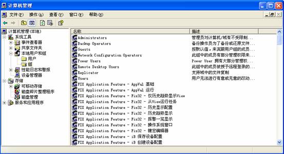

  2、向Windows组和所授权限分配用户

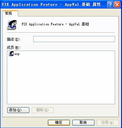

  一旦创建了所需的Windows组www.cechina.cn,则可以给与iFIX安全权限相应的组分配Windows用户帐户。使用Windows用户管理器工具控制工程网版权所有,可以给与代表iFIX所应当授予权限的组分配用户。为了修改密码至少要在“FIX Application Feature - AppVal 基础”、“FIX Application Feature - AppVal 运行”、“FIX Application Feature - 电子签名 - 操作者”、“FIX Application Feature - 电子签名 - 操作者” 这四个Windows组中加入要拥有修改密码权限的用户名,这里输入“asp”,该用户名将可以在iFIX运行画面中修改所有用户密码。

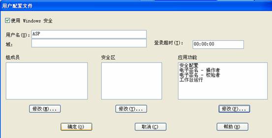

在IFIX中配置用户
  3、在IFIX中配置用户
  进入iFIX安全配置,打开用户的配置文件,选中“使用Windows安全”选项,用户名为加入Windows组时的用户名控制工程网版权所有,如果定义了域则要填入域名。为其分配相应权限。
在IFIX中配置用户

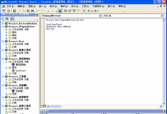

  4、编写脚本
  进入iFIX工作台,建立一个新的画面并为其设定最高的安全级别www.cechina.cn,在画面上放置一个按钮。下面在按钮中编辑脚本,首先选中按钮然后单击鼠标右键在快捷菜单中选择“编辑脚本”进入VBA编辑器。选择“CommandButton1对象”,事件选择“Click”,输入如下代码:
  Private Sub CommandButton1_Click()
  Load UserForm1
  UserForm1.Show vbModal
  End Sub
编写脚本
  此段代码的作用是调出用户名窗口以修改密码。然后选中窗体文件夹新建一个窗口命名为“UserForm1”加入标签控件、文字框控件、按钮控件分别命名为“Label1”、“TextBox1”、“CommandButton1”如图所示:
