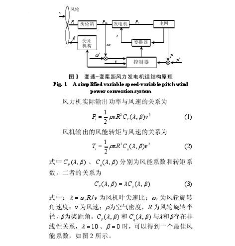

  变速-变桨距风力发电机组结构原理如图1所示,主要由风轮、齿轮箱、发电机、变桨距调节机构、电网、控制器、变换器7个部分构成。

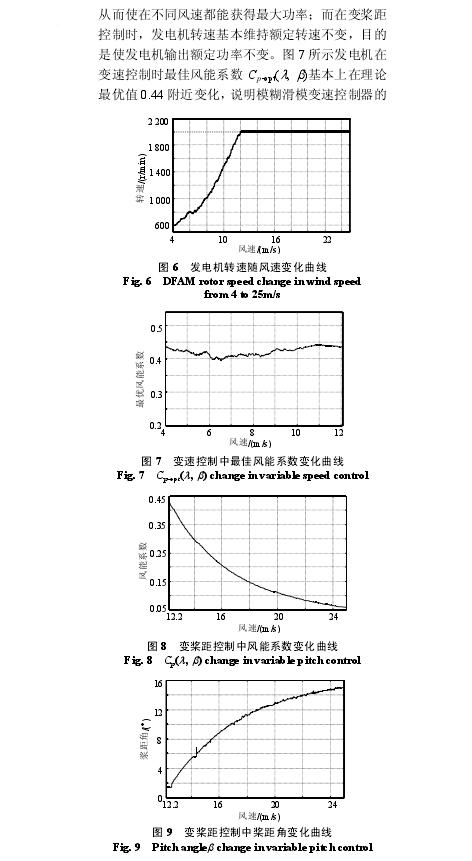

本文根据风速大小设计了2个模糊滑模控制器
  本文根据风速大小设计了2个模糊滑模控制器:风速在切入风速和额定风速之间变化时,采用模糊滑模变速控制器,目的是获得一个最佳风能系数,从而最终获得最大风能;当风速在额定风速和切出风速之间变化时,采用模糊滑模变桨距控制器,通过液压执行机构调节桨距角,使发电机输出功率基本保持不便,恒等于额定功率[1-4]。
  5  结论
  针对1.5 MW双馈异步风力发电机组进行变速-变桨距控制策略分析与仿真研究。双馈异步风力发电机采用dq0同步旋转坐标系统定子q轴磁场定向建模,简化了发电机模型,控制研究变得相对简单。
  另外,由于整个风机系统具有严重的非线性特征,传统的控制方法不适合。采用模糊滑模控制方法分别控制速度和桨距,经过仿真,结果显示模糊滑模控制方法的使用可以缩短系统的响应时间,弥补由于系统非线性造成的控制不确定性,使整个系统的鲁棒性好。
