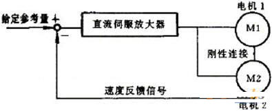

        对于普通机床的双轴电动机同步控制一般有以下解决方案。①由一套直流调速装置驱动两台

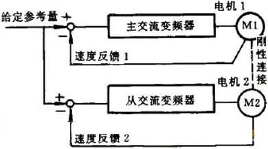

直流电动机,两台电动机的电枢串联,励磁线圈并联。为了保持速度同步www.cechina.cn,两电动机轴必须保持刚性连接。两台电动机中只有一台电动机提供速度反馈信号,其控制示意图见图1。②由两套交流变频调速系统分别控制作为主从轴的两台交流变频或伺服电动机,两台电动机各自提供自己的速度反馈信号。为了保持速度同步www.cechina.cn,两电动机轴也须保持刚性连接,其控制示意图见2。

        这两种控制系统都属于位置环开环系统控制工程网版权所有,只能依靠轴的刚性连接保持电动机转速或位置的同步,且结构简单、可靠性较高,我们为用户改 造的B2063铣刨床X轴传动即采用图2所示的控制方法。这两种控制系统对电动机所连接的运动部件的实际位置不做检测,对于丝杠螺距、联轴节间隙、丝杠扭转、丝杠轴向变形等因素所产生的误差无法补偿,控制精度较差,因此不能应用于数控机床。

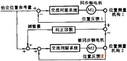

        数控机床不同于普通机床的地方,在于数控系统具有很强的控制功能,能够实现对位置、转矩等不同参的控制。由于位置检测装置的引入,从而组成了位置速度双闭环系统,实现了位置同步控制。数控机床的同步控制方法可以概括为:将同步电动机的给定位置参考量与两电动机位置反馈差值的调整量做比较后,作为被同步电动机的位置参考量,从而完成位置同步控制,其控制示意图见图3。
数控机床的同步控制
        图3 数控机床的同步控制
        当前数控系统处理器大多采用68020、68040等32位处理器,现正向64位处理器过渡。正是由于CNC系统具有越来越强的计算能力,所以机床的同步控制将具有更佳的性能。当前国内大多数数控系统中都具有伺服轴同步功能。同步轴的测量机构,既可以是以光电编码器为测量机构的半闭环系统、也可以是以光栅尺为测量机构的全闭环系统。
        在轴同步功能中由于控制对象和参量不同又存在位置同步、转速同步、转矩同步等不同类型www.cechina.cn,它们适用于不同的场合。在不同的系统中,同步控制方法虽有所不同,但控制机理是一致的,因此应根据数控系统和机床的特点选择合适的方案。
