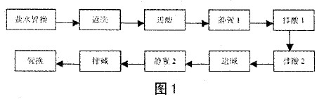

        螯合树脂塔再生步骤见图1。
螯合树脂塔再生步骤
        控制模式可以选择手动、半自动、全自动3种方式。
        (1)手动方式。可选择其中一塔的再生步骤,然后按启动按钮,该再生步骤开始运行,可以手动对各个阀门进行操作,直到再生结束,期问另外一塔保持正常运行。(2)半自动方式。先在手动状态下选择再生塔及再生起始步,然后再选择自动再生开始,一直运行到该塔再生结束,完成后可人工选择下一塔进行再生。(3)全自动方式。在此模式下整个再生过程全部由程序控制,A塔再生完成后,自动进行到B塔再生,B塔再生完成后,自动进行到A塔再生,一直按程序执行每一步骤。
        不同的控制模式用来满足不同条件下的生产需要,从而保障生产的安全正常运行。

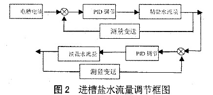

        在复极式电解工艺中www.cechina.cn,进电解槽盐水流量需要严格控制。盐水流量依据电解槽电流大小,自动进行调节,图1表示进电解槽盐水流量调节工艺控制流程。
        对进电解槽精盐水和淡盐水来说,这是一个双闭环比值调节。精盐水流量为主动量www.cechina.cn,淡盐水流量为从动量。其中,电解槽整流电流和盐水流量之间,有一个固定的函数关系。
        要实现这样复杂调节系统,DCS系统是最佳的选择,相对于使用常规仪表,不但节省投资和减少维护量,而且系统运行可靠。
