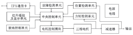

        2.1 电动执行机构总体结构
        如图1所示,电动执行机构的控制电路主要由中央控制单元、EPA通信模块、位置检测单元、力矩检测单元、红外遥控及显示单元、故障检测单元、就地控制单元、电机控制模块、电源电路等部分组成。
        EPA通信卡接收来自控制器的阀位控制参数,与电动执行机构当前的阀位相比较,通过特定的执行控制算法,驱动电机和减速器,从而使阀门运行到相应的位置。其中位置检测技术采用了先进的无触点位置反馈技术,定位精度和使用寿命都大大提高;力矩检测单元采用专业的压力传感器动态测量输出轴的力矩;故障检测和EPA通信技术的引入,使电动执行机构的远程故障诊断成为可能。
电动执行机构电路示意图
        图1  电动执行机构电路示意图

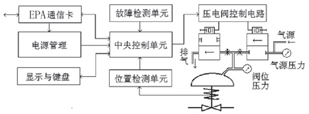

        2.2 电气阀门定位器总体结构
        如图2所示,电气阀门定位器的控制电路主要由中央控制单元、EPA通信模块、位置检测单元、显示与键盘单元、故障检测单元、压电阀控制电路、电源电路等部分组成。
        EPA通信卡接收来自控制器的阀位控制参数,与电气阀门定位器当前的阀位相比较,通过特定的自适应控制算法,驱动压电阀控制电路,通过进气或排气量的控制www.cechina.cn,从而使阀门运行到相应的位置。
电气阀门定位器电路示意图
        图2  电气阀门定位器电路示意图
