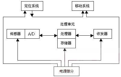

  无线传感器网络平台由超声波传感器模块、微处理器模块、无线发射模块三个部分组成,如图1所示。微处理器模块和无线发射模块集成在一块板子上,而超声波传感器模块通过接口与微处理器相连控制工程网版权所有,这样可以通过更换不同的传感器模块来应用于各种场合。

无线传感器网络节点结构
  图1 无线传感器网络节点结构
