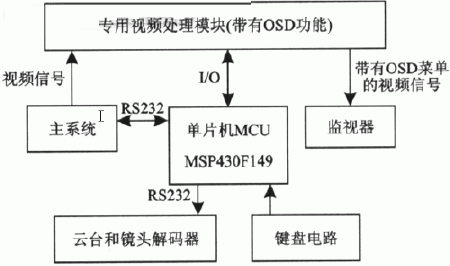

  如图l所示,人机界面系统采用小键盘操作的文本菜单方式,使用在嵌入式数字视频录像DVR(Digital Video Record)系统中。在MSP430F149上移植μC/OS—Ⅱ来独立实现人机界面的功能,用户通过键盘输入指令,经过单片机处理后发往主系统,同时把相应信息通过专用芯片的OSD(0n Screen Display)功能显示在监视器上;用户根据监视器上的信息进行菜单操作,形成人与机器的交互。
人机界面系统
  图1 人机界面系统
  把人机界面部分从主系统中独立出来,用户所有输入的指令由单片机来处理,减少了主系统的工作量,使整个系统模块化,便于开发和调试,提高了可靠性和稳定性.另外,这种人机界面设计具有通用性,便于移植到各种嵌入式系统中。本系统选用MSP430nF149单片机,是基于以下三个方面的原因:
