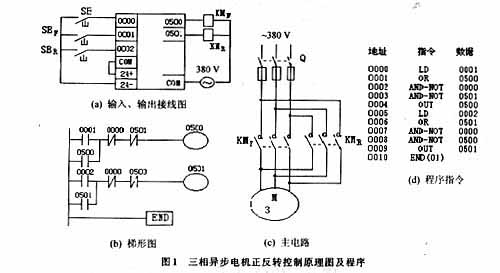

  2.1三相异步电机的正反转控制
  要求当按下正转按钮,电机连续正转,此时反转按钮不起作用(互锁),按下停止按钮电机断开电源,按下反转按钮电机连续反转,正转不起作用。图1所
示为三相异步电机的正反转控制原理图。
三相异步电机的正反转控制原理图

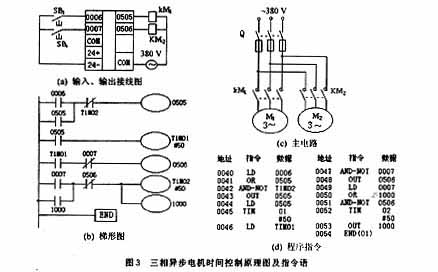

  2.3三相异步电机时间控制
  要求第1台电动机M1启动5 s后,第2台电动机M2自动启动CONTROL ENGINEERING China版权所有,只有当第2台M2停止后,经过5 s延时,M1自动停止。图3所示是三相异步电机时间控制原理图。
三相异步电机时间控制原理图

  将PLC联上编程器并接通电源后,PLC电源指示灯亮,将编程器开关打到“PROGRAM”位置,这时PLC处于编程状态。编程器显示PASSWORD!这时依次按Clr键和Montr键,直至屏幕显示地址号0000,这时即可输入程序。
  在输入程序前,需清除存储器中内容,依次按Clr、Play/Set, Not,Rec/Reset和Montr键,即将全部程序清除。按照以上3种控制的梯形图或程序指令将3种控制程序写入PLC,当上述3部分程序输入到PLC机中后,用上下方向键读出所写程序,如程序有错,可用插入指令和删除指令修改程序。
  程序输入正确后,分别按图1(a)和(c)连接PLC外部接线及主回路线路实现电机正反转控制,按图2(a)和(c)连接线路实现电机Y—△启动,按图3(a)和(c)连接线路实现电机的时间控制。此设计可以一次性把3种控制电路的程序全部输入,同时控制3种电路,运行时,按下SBF,SBR电机正反转启动,按下SB1www.cechina.cn,SB2控制电机Y—△启动,按下SB3,SB4电机顺序启动,互不干扰,事半功倍,实现了一台PLC同时控制多种电路形式。
