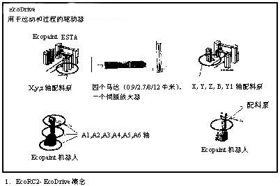

  Durr/Behr EcoRC2 控制概念(如图1)已经被成功地用于喷涂自动化安装中,用以实现全部硬件设备间以及软件间具有共性。在建立一个新的自动化喷涂生产线时,人们主要关心的是生产线的各种工作站的不同驱动单元的复杂性和数量。在一个生产线的去疵工作站﹑刚性喷涂自动化设备﹑机器人中,各种不同类型/尺寸的马达,驱动放大器,控制器和其它控制设备的数量通常都会超过100台。对于生产线的操作者来说,要想操作和维护如此广泛的设备和系统自然是很困难的。
工厂喷涂自动化的控制共性如图
  因而,工厂最常见的采取的办法是,尽力使设备具有公共的结构来降低培训和维护的费用,另一个办法是通过限制驱动单元(对整个生产线而言)只有四个相同牌子的马达,一种类型的伺服放大器和一个控制器来降低工厂的闲置设备量。

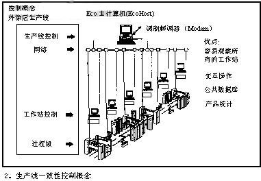

  生产线的一致性。通过协调过程控制层的各种驱动单元,相对来说容易实现生产线的一致性;也就是说,每个工作站的操作界面,不论是用于去疵机械,喷漆机器人还是其它任何类型的喷涂机械,都有相同的人机界面。生产线中的所有自动化设备的设计,如生产线的控制,计算机主机界面,到中心控制室的通讯模式,离线编程系统等等现在都能以一种更具连贯性的,一致的方式来实现(图2)。
