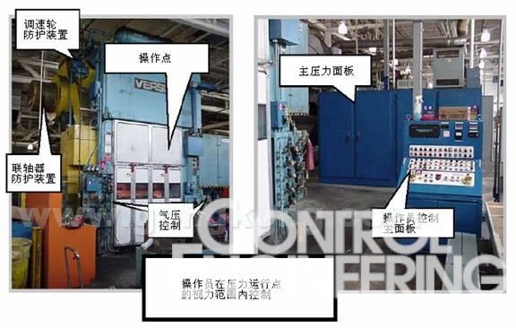

  现在一个形式化的过程必须遵守评价贯穿所有方式和特定机器的运行的潜在的风险。这个过程确定使操作员、维护人员、甚至在机器旁边走的人受伤的所有的风险水平。进行风险评估的人必须被培训,他们必须理解机器运行和生产是怎样受应用编码和标准影响的。
  在风险评估中,考虑的最重要的四个因素是:
  ·能预测受伤的严重性;
  ·发生的几率;
  ·暴露于危险的频率;
  ·要求满足可应用标准的一系列行动(显示恰当的行动从而确保人员安全)。
  通过评估机器以及周围环境的安全,风险评估使制造商知道满足应用编码需要什么。它也极大降低机器操作员的风险。如果发生一次受伤事件,OSHA会询问制造商为工作区安全做了什么。风险评估显示制造商逐步理解并纠正任何相关的违反标准。
  不要局限于工厂之内,要放眼全球,熟悉风险评估规则的OEM和机器制造商正在扩大国际销售。所有运到欧洲的机器要求提供完全的风险评估文件。
  图1风险评估回顾机器的机械和电气组件
  图1.风险评估回顾机器的机械和电气组件
