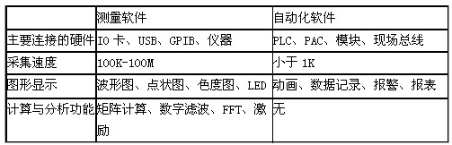

  "测量软件"和"组态软件"具有不同的功能,如下表。组态软件主要面向于现场控制、具有丰富的动画功能、过程图库、报警系统、报表系统和数据库系统,常用于分布式监控、采样速度一般小于1K/S,通过驱动可以连接各种PLC、PAC和采集模块。组态软件采用运行版授权,用户程序不能组态环境而单独运行,每一个监控点都需要购买加密狗。
基于研华ActiveDAQ Pro的虚拟仪器测量设备如图
  而"测量软件"则主要面向信号测量,提供测量用图形工具和分析工具,由于信号测量通常需要较快的速度(100K到100M),因此测量软件被要求支持中断、DMA等功能,这是组态软件难以实现的,测量软件经常连接的设备是数据采集卡、USB采集模块和GPIB测量设备等。测量软件采用开发版授权,可以编译成可执行文件单独运行,即仅需购买开发版www.cechina.cn,可以在无限个计算机上使用。运行当然测量软件也可以用于控制系统,但在动画处理、过程图库、报警系统等方面功能较弱,开发也相对组态软件复杂,常用于小型项目。
