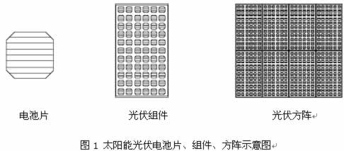

  太阳能电池单体是光伏转换的最小单元CONTROL ENGINEERING China版权所有,工作电压约为0.45~0.5V控制工程网版权所有,一般不能单独作为电源使用。为了便于使用,将太阳能电池单体进行串并联并封装后形成可以单独作为电源的单元组件www.cechina.cn,也称为光伏组件。为满足负载所要求的输出功率,将光伏组再经过串并联就形成了具有一定输出功率的光伏方阵或太阳能阵列。如图1。

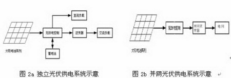

  由于太阳能光伏方阵所产生的电压为直流电压www.cechina.cn,且受到太阳光强度的太小而变化。为了得到稳定的可供常规交流负载使用的交流电,通常采用控制器、逆变器、蓄电池等形成稳定的光伏发电系统。如图2a、2b。
  光伏发电系统主要有两种形式。一种为独立光伏供电系统,由光伏方阵、控制器、蓄电池、逆变器、交流负载组成独立的供电系统;另一种为并网光伏供电系统www.cechina.cn,由光伏方阵、控制器、并网逆变器组成并网发电系统,将电能直接输入公共电网。这两种系统中,并网光伏系统是太阳能光伏应用的主要形式。
