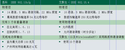

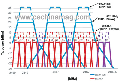

  下图显示的是使用IEEE802.11b/g (Wi-Fi)
和IEEE 802.15.4无线电传输中存在的潜在干扰。
不同无线技术能否共存?如图
  如果是重叠频道,室内的802.11b/g辐射功率是802.15.4的10到100倍,而在室外将达到400倍。对于非重叠通道,802.11b/g的侧斜率会影响802.15.4通道,使之落入802.11b/g通道之间的保护频带(图中紫色区域),但其程度较小。在北美洲,这些通道编号为15、20、25和26;在欧洲,这些通道编号为15、16、21和22。
  尽管之前在这个领域的研究和测试表明CONTROL ENGINEERING China版权所有,802.11b/g对于802.15.4是有影响的,但必须声明,所有这些测试中的无线电通讯都没有采用以上提到的技术,我们将这些技术都归到一种叫时间同步网络协议的方式中控制工程网版权所有,通过这种方式可以减少干扰的影响。
  低功率802.15.4无线电对于802.11b/g的影响应该会降到最低。

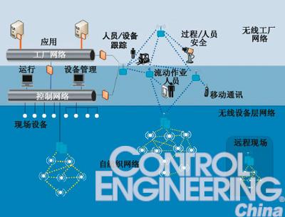

  无线结构
  得益于艾默生在过程自动化工业中的领先技术和思科在网络协议设备方面的领先技术,两家公司共同开创出一个开放的、基于标准的工厂内无线构架。
不同无线技术能否共存?如图
  无线现场网络
  艾默生的智能无线方案利用自组网络技术的优势采用IEEE 802.15.4无线电频率,这符合WirelessHART标准。
  网络技术提供冗余的通讯路径(路径的多样性),与设备之间直接的有线通讯或通过网关通讯相比,这样可以实现更好的可靠性。任何时候由于网络或环境发生变化而影响到通讯,设备和网关会一起寻找其它路径,以最低的耗电量确保数据的可靠性。
  还有一些其它的功能有助于提高通讯可靠性。随机频道跳频实现了频率分集。时分多址(TDMA)可实现时间分集,确保了一个频道同时只允许一台设备发送信号。低电耗设备实现功率分集。直接序列展频技术(DSSS)可实现+8dB的编码增益或分集。
  这些功能不仅避免了无线电频率的干扰,同时也防止了来自于工厂的马达、电灯或其它设备的电子干扰。在诸多过程控制工厂的实际应用中,艾默生的无线设备已经被证实具有以上这些功能,而且数据可靠性达到99.9%以上。
  无线工厂网络
  思科无线网状网络方案基于思科的Aironet 1500系列,这是一种户外Wi-Fi网络访问接入点,它采用思科正在申请专利的适应无线路径协议(AWPP),该协议正是现行IEEE 802.11s标准的基础。思科Aironet 1500系列可进行通道优化,并可从射频干扰、终断、跳频中自行恢复,当有新的部件加入网络时还可进行动态再优化。
  为了满足地形复杂以及危险工业工况的需求,思科研发出了Aironet 1520系列专门应用于这种工厂环境。该系列产品可实现零接触组态www.cechina.cn,从而使组网更方便、更安全。灵活、高功率,且灵敏的无线电频率,再加上高增益天线,就可根据需求扩大信号覆盖范围。思科Aironet 1520由思科无线局域网控制器和思科无线控制系统(WCS)进行监控和管理。
  思科1500无线接入器采用适应无线路径协议控制工程网版权所有,能够自动进行互相寻址,选择最佳的路径,以最短的响应时间使系统容量最大化。如果其中一个路径信号减弱控制工程网版权所有,那么无线接入点就会判断是否有更好的路径存在,并与这个最佳的节点建立连接路线。
