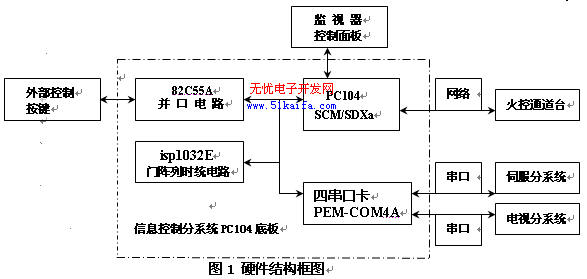

PC104计算机网络通讯系统设计与研究如图
  型号为SCM/SDXa的
PC104采用增强型的80486处理器做CPU,板上包含了所有的PC/AT兼容的DMA控制器、中断控制器及定时器,ROM-BIOS控制工程网版权所有,32M字节的DRAM及键盘、喇叭接口;在板的外部接口包括两个串行口、并口、IDE接口、软盘接口、CRT接口、平板显示接口、重要的是与NE2000兼容的RTL8019网络接口。该款PC104做为硬件PCB电路设计的主要核心部件。ST16C554的四串口卡实现串行通讯,isp1032E门电路作为各个分系统的同步基准信号源www.cechina.cn,8255A并口电路来控制响应外部按键。系统编译软件采用的是Borland C++。

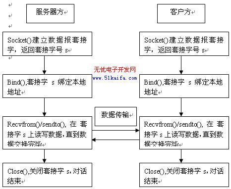

  在UDP网络应用中,首先要调用Socket建立套接字,然后用bind绑定本地地址、与端口。与面向连接的TCP流式套接字不同的是它不需要侦听和建立连接,此时通过调用Recvfrom()和sendto()函数就可以进行数据读写了,客户端与此相同。
  图2  UDP数据报套接字调用过程图
