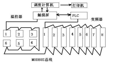

  三. 系统方案:
  富士电机是大规模综合性电气制造厂商。波力国际贸易(上海)有限公司为其产品全线 代理,本次系统集成中涉及到变频器、PLC、人机界面、温控表、空气开关及交流接触器等产品。其系统图如下:
富士产品在锅炉供暖系统中的应用如图
  1. 变频器:选用富士电机P11系列变频器8台,功率从22KW到200KW;
  2
. PLC:选用SPB30点PLC,由于富士人机界面有强大处理功能,大部分功能可通过触摸屏来实现;
  3. 人机界面:富士人机界面UG420 10.4吋,可实现数据处理运算www.cechina.cn,相关数学模型建立在人机界面内部的丰富处理指令:
  4. 低压电器主要用于保护和切换,由手动和PLC控制执行控制工程网版权所有,空气开关选用EA系列,接触器选用SC-E系列;
  5. 温控器选用富士PXR4TE系列,带Mod bus通讯,与富士变频器一齐由触摸屏直接控制执行。
