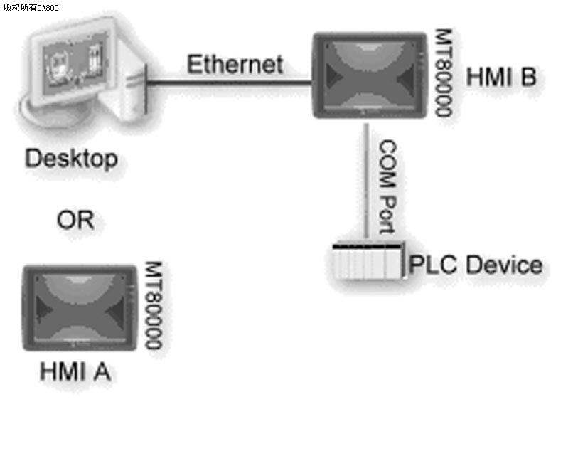

  举例来说,假设现有一台三菱PLC连接到HMI B的COM 1CONTROL ENGINEERING China版权所有, 当PC或HMI A欲读取此台PLC上的数据CONTROL ENGINEERING China版权所有, 则PC端或HMI A上所使用工程档案设定步骤如下:
  步骤一
  设定HMI B的IPCONTROL ENGINEERING China版权所有, 假使HMI B的IP已设定为”192.168.1.2”
  步骤二

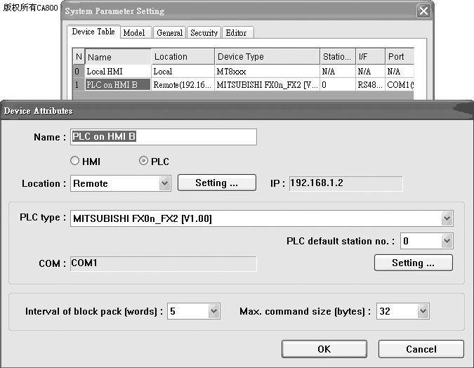

  使用EasyBuilder 8000, 并在EasyBuilder中的[System Parameters>内的[Device Table>中, 增加一台PLC的定义控制工程网版权所有, 并正确设定通讯参数。

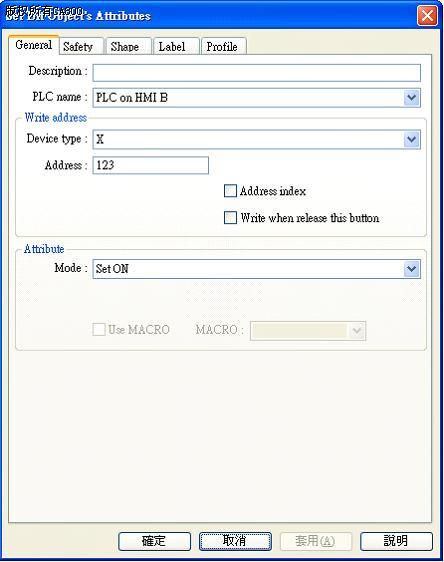

  假使现在要使用set bit组件控制HMI B上的三菱PLC, 则只需将组件设定页中的[PLC name>挑选为“PLC on HMI B”, 即可在PC使用模拟方式CONTROL ENGINEERING China版权所有, 控制连接在远程HMI B上的P
LC了。
