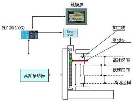

LS(LG)产品在高频率热处理机中的应用如图

  1 设备用途
  -利用高频热处理器加工不同尺寸的金属,热处理时间间隔也不一样。
  2 位置控制模块(G4F-PP1D)
  -控制垂直安装的伺服电机CONTROL ENGINEERING China版权所有,各区间以不同的速率连续运行。
  3 模拟量输入输出模块(G4F-AD3A/G4F-DA3I)
  -通过模拟量模块判断并调整高频热处理器的输出强度。
  4 触摸屏(PMU)
  -通过触摸屏设定金属物的种类及各区间加工时间。
  4.特殊事项
  1 连续运行方式的应用
  -在一定区间连续改变间隔件的速度。
  -运行速度的改变要根据加工位置来控制www.cechina.cn,可使用在热处理器CONTROL ENGINEERING China版权所有,开模设备等。
