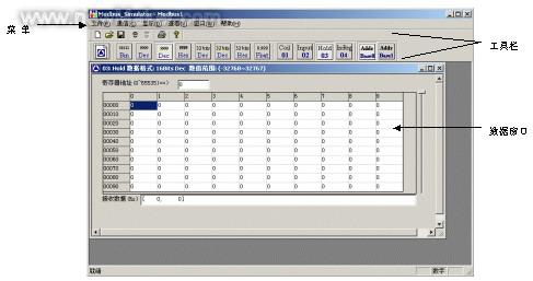

  本软件运行于Windows平台下,Modbus_Sim.exe执行后,弹出如下画面
Modbus_Simulator仿真软件用小型人机界面调试如图
  其中:寄存器地址项为要显示数据寄存器的初始地址。 [0,0>的前一个数据位是通信时所接收数据帧的次数值,后一个数据位是数据帧的长度值,方括号外的数据为接收数据帧值,本项参数仅用于串口正常通信状态的监测。串口正常通讯时,接收帧次数值递增变化;“帧值”按通讯实际值变化。如果这两项值不发生变化,表示通信口未连通!弹出的初始窗口画面中默认显示的数据为:03:Hold,数据格式为:16 Bits Dec。

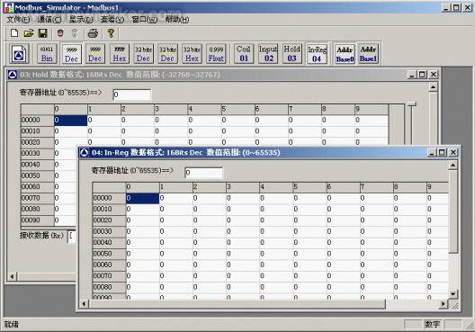

  1、 软件支持多窗口显示,点击图标www.cechina.cn,可增加一幅数据窗口,如下图:

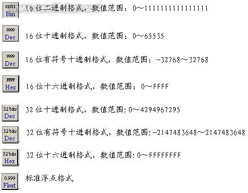

  3、软件提供8种数据格式,分别为:
  数据格式的选择也可在“显示”项中选取。

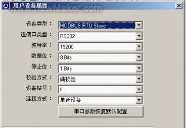

  ① 用POP文本的画面组态软件JB-HMI完成文本的Modbus RTU Master协议的组态编程(详见POP-HMI文本使用手册),下载组态好需修改、调试的画面工程文件到POP文本中。串口为PC机的COM1端口,文本显示器作为Modbus RTU Master设备,用户设备的Modbus RTU Slave通信参数为:波特率19200,数据位8控制工程网版权所有,停止位1,偶校验,设备站号为0www.cechina.cn,如下图:

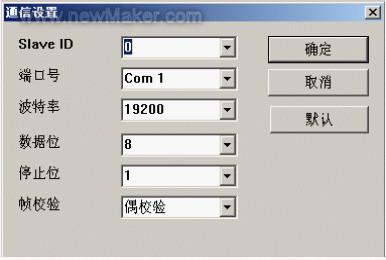

  ② 打开Modbus_Sim软件,选择“通信”中的“通信设置”项,设置与POP-HMI
  文本中一样的通信参数值CONTROL ENGINEERING China版权所有,即
