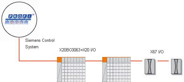

可以参考以下图示,X20BC0063是带Profibus-DP总线接口的总线控制器控制工程网版权所有,当用户使用的是西门子的控制系
统时www.cechina.cn,同时又希望扩展本地或远程I/O模块,针对这样的应用,可以采用以下架构来实现用户的需求。
CONTROL ENGINEERING China版权所有,-266.65pt" from="371.25pt,-266.65pt">
B&R X20总线控制器<i class=控制工程网版权所有,开启全开放的控制时代如图" >

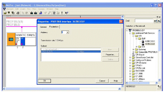

X20 总线控制器模块GSD 文件的导入及项目配置
例:主站是S7-300,从站控制器是X20BC0063X67BC6321。如何将X20BC0063X67BC6321总线控制器模块导入STEP 7中呢?

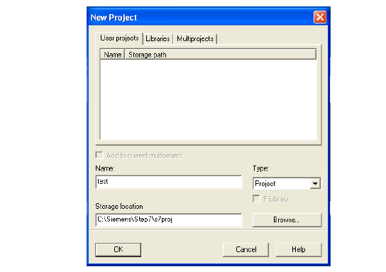

1.用STEP 7创建一个新项目。

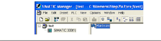

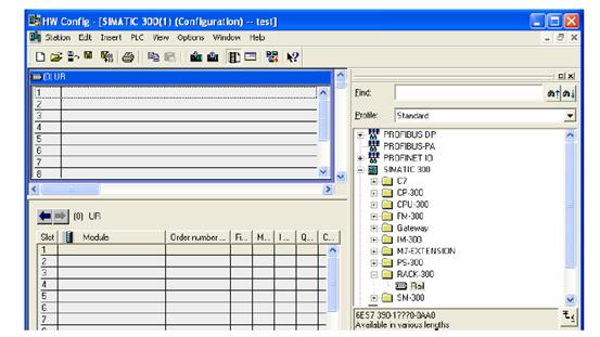

3.打开硬件配置窗口

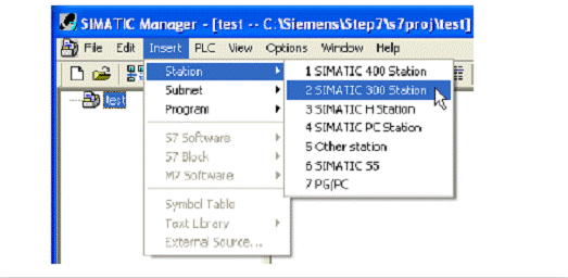

4.硬件基架通过Insert->Insert Object 添加

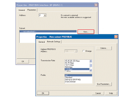

5.定义通讯波特率

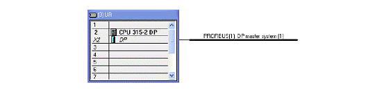

6.创建Profibus-DP网络连接

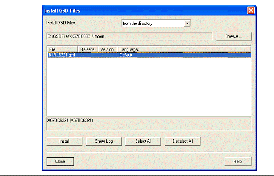

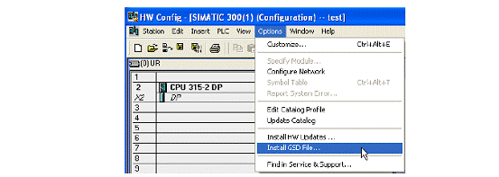

7.安装GSD文件
8.导入需要的GSD文件(例:B&R_6321.GSD

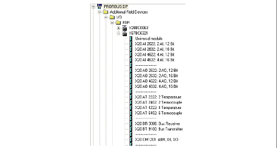

9.此时在STEP 7的软件中会出现以下硬件列表

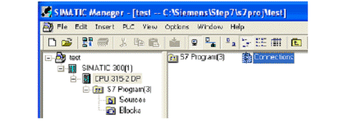

10.通过“Connections”添加Profibus DP总线控制器
11.这时可以将X20BC0063X67BC6321STEP 7 中配置了

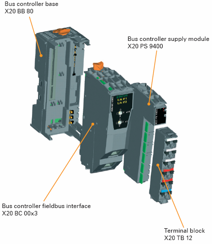

X20总线控制器控制工程网版权所有,小体积、模块化的结构也为用户的使用安装带来了便利控制工程网版权所有,同时X20总线控制器还能为X20 I/O模块提供供电CONTROL ENGINEERING China版权所有,在该模块上集成了LED显示和节点号拨码开关,帮助用户及时掌握通讯状态。
