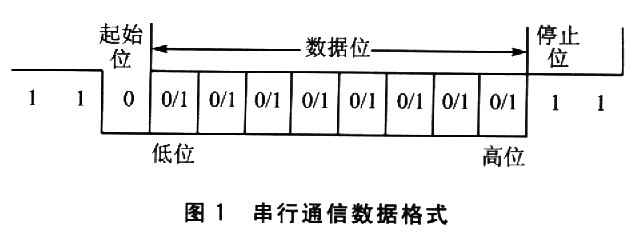

  为了便于说明问题,设主机的波特率为BPS,位传输时间为t1bit,测试系统测得的波特率为BAUD,位传输时间为txbit。以l位起始位、8位数据位、1位停止位、无奇偶校验位为例,通信数据格式如图l所示。除了起始位始终为0,停止位始终为1外,8位数据位的电平高低是由传输的数据决定的,要测得待测系统的波特率控制工程网版权所有,根据波特率的实际意义BPS=l/t1bit,只要检测出待测系统通信数据的位传输时间t1bit即可。

  位传输时间t1bit对应的就是单位码元宽度时间,只要知道单位码元宽度时间,系统波特率就很容易计算出来了。由于不能要求待测系统按照规定发出特定的数据或字符,因此这里使用码元宽度捕捉的方法来查找码元宽度时间,要将单片机挂入待测系统的通信线路,采用对待测系统TXD(或RXD)引脚的高、低电平脉冲持续时间不断采集的方式,来捕捉单位码元宽度时间t1bit,显然单片机直接采集到的单个高、低电平脉冲持续时间可能是nt1bit,其中1≤n≤9。如何从采集到的nt1bit找出t1bit,成为波特率识别的关键。
