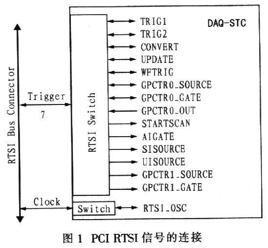

  对于PCI总线E系列数据采集卡,有15种信号与RTSI总线相连,包括时基信号、数据采集时钟、D/A输出时钟、板上通用计数器信号、外部PFI(可编程输入)信号等www.cechina.cn,如图1所示。
如图1

  当陨动控制卡控制电机陨动到某个位置时,编码器上返回的位置信号一旦符合设定的位置条件,将发出1个中断信号。该信号可作为数据采集卡采集信号的触发条件www.cechina.cn,使采集卡能实时采集所需数据。陨动控制卡和数据采集卡可以通过RTSI总线实现二者之间的同步。陨动控制卡产生的中断信号通过内部电路传送到RTSI输出引脚,目前RTSI输出引脚主要有7个(RTSIO-RTSl6)。RPSI输出引脚可通过外部电缆与数据采集卡的RTSI引脚相连。采集卡的RTSI引脚也可以通过内部电路与其控制信号(见图1)相连,从而实现二者之间的同步。
  当陨动控制卡控制电机陨动到某个指定位置时将产生中断信号,该中断输出信号可连接到陨动控制卡的RTSI引脚,陨动控制卡的RTSI引脚与数据采集卡的RTSI引脚相连。而在采集卡内,RTSI引脚信号作为系统的扫描时钟,与采样时钟信号相连,因此陨动控制卡每产生1个中断信号,数据采集卡便进行1次通道扫描,读取各个传感器上采集的数据。该数据将存放在设置的缓冲区中。而一旦缓冲区中的数据已满,则通过多线程的方式显示到屏幕上。这样就实现了陨动控制和数据采集之间的同步。
