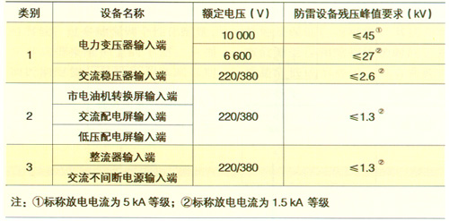

  关于雷电的形成、危害和雷电冲击波,此处不再赘述。对于通信电源来说CONTROL ENGINEERING China版权所有,要使整流设备得到可靠的保护,归根结底就是要使雷击和浪涌时防雷设备的残压抑制在规定的水平。配电系统中防雷设备的残压要求见表1,但在实际应用中,尤其是早期设备,如果防雷器件配合选用不当,很容易导致残压过高或后级防雷器件提前损坏。
表1 配电系统中防雷设备的残压要求

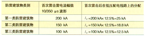

  通信局站一般属于第三类防雷建筑物,部分预计雷击次数大于0.3次/年的雷电频繁地区可按第二类防雷建筑物考虑。根据表2,通信电源端引入线的电流分配Iv可达12.5 kA。如果在通信电源系统中防雷模块与电源设备内压敏电阻直接并联,则得到的残压和电流分配情况如图1所示。
表2 首次雷击后在低压配电线路上的电流分配

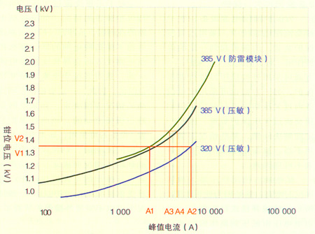

图1 无串联协调电感情况下防雷模块与电源设备内压敏电阻间的电流分配及残压
  从图1可以看出,如果前级用385 V的防雷模块,后级用320 V的压敏电阻,则大部分电流分流到后级的压敏电阻,而前级的防雷模块却分流较少;如果前级用385 V的防雷模块,后级用385 V的压敏电阻,虽然后级分流减少,但在同等总分流容量下,残压明显升高,并超过规定的1.3 kV。
  为解决此矛盾,在防雷模块与电源设备的压敏电阻间串联协调电感,则可大大协调两级间的电流分配和后级的残压要求。
  在防雷模块与整流模块的压敏电阻间串联一个协调电感L1,该电感可使进入设备的雷电流主要由防雷模块泄放www.cechina.cn,使I1>I2CONTROL ENGINEERING China版权所有,以确保后级压敏电阻仅承担与之相称的峰值电流,延长后级压敏电阻的使用寿命,并同时确保整流模块输入端的残压抑制在规定范围内。当然,要使协调电感更好地发挥作用,并保证进入电源模块内的残压最低,则在配电设备内部,接地电缆应尽可能保持短和直。目前此种设计已广泛应用于组合电源的交流配电系统中。

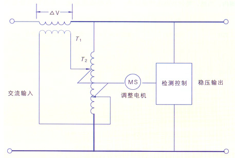

  某些地方使用稳压器,故障率反而增高,这是因为使用如图2所示的机械补偿式稳压器后,当市电电压由低压到高压瞬间波动时(如某些地方的石材加工、民用电空调设备的集体保护等),调整电机来不及调整,输出电压将会突升,例如:交流输入为150 Vwww.cechina.cn,稳态调整时输出220 Vwww.cechina.cn,若电压突然回升至240 Vwww.cechina.cn,则输出电压将迅速升至240×220/150=352 Vwww.cechina.cn,这对电源设备来说是非常危险的。
浅谈通信电源配电的可靠性如图
图2 机械补偿式稳压器原理
