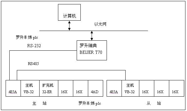

  2.2 系统分析
     根据客户提出的控制要求控制工程网版权所有,罗升企业的工程师对施工现场进行了考察。在施工现场工程师发现客户的22个信号点相对于控制室比较分散,最远处离控制室有150米远,最近的也超过10米。如果只用1台PLC在控制室,要料信号、料门开关到位信号以及输出控制都通过铺设电缆来实现的话,就会造成现场布线麻烦和线缆成本过高。于是我们采用了两台丰炜PLC作Parallel Link通讯的方案来解决这个问题。
    另外由于系统所在地区经常停电,上位机如果选用工控机的话,可能会因为经常停电而损坏。因此我们选用了稳定可靠的罗升瑞典BEIJER人机,该人机不但能保存大量的工作数据,而且可用FTP的方式通过以太网方便的访问。
    经过上述分析控制工程网版权所有,我们提出了以下控制方案:
罗升BEIJER人机界面及丰炜PLC在自动饲喂控制系统上的应用如图
                      罗升自动饲喂控制系统框图

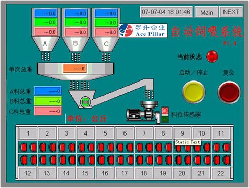

  2.3 运行画面
                                                                                     配料系统画面

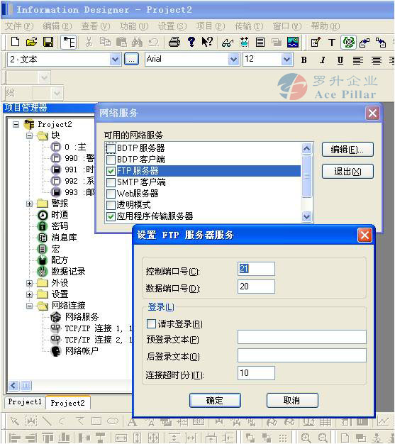

  3.1 罗升瑞典BEIJER FTP服务器模式的设置
     此系统可按照客户要求实现按照配方自动配料,并保存当前的实际配料信息到PLC中的资料银行当中,然后以Excel表的格式转存到BEIJER人机当中。另外BEIJER的Ftp功能可让远方的计算机方便的把保存在人机当中的数据给读取出来,供人们在计算机上查询。
