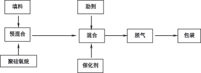

  主要工艺流程概述
  密封胶连续生产线生产流程如图1所示,首先聚硅氧烷、填料分别由相应的计量装置连续准确进料至第一台双螺杆挤出机进行预混合,并脱气冷却后得到基料,然后进入第二台双螺杆挤出机内进一步混合分散并在此过程中加入助剂及催化剂得到成品,再进入包装工序控制工程网版权所有
得到最终的产品。该工艺中给料系统流量控制和螺杆压缩挤出机控制是工艺控制的重点,其控制的稳定性对产品的质量和产量有非常大的影响,因而需要提供一套先进的自动控制方案保证生产的正常进行,提高生产质量和效率,为此选择中控的JX-300X DCS来实现整个生产控制自动化。

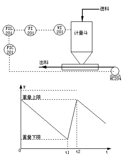

  原料通过螺旋给料装置由原料贮罐输送到称重料仓,如图2所示,计量斗内的原料通过重量传感器称重,其重量用WI201表示,WI201达到上限时停止进料控制工程网版权所有,WI201低于下限时启动进料。计量斗重量是连续在变化的,如图3所示,在0~t1时间内由出料泵从计量斗出料,此时不进料,计量斗内物料重量呈下降趋势,t1~t2时间内,因计量斗内物料已经达到下限需进料,进料时计量斗重量增加,t2以后因计量斗内物料已经达到上限停止进料。
  图2称重系统示意图  图3计量示意图
  图2:称重系统示意图  图3:计量 示意图
  流量系统的控制思想
  聚硅氧烷是一种高粘度(3-7万CP)的液体,填料(碳酸钙,气相二氧化硅等)是粉料,采用一般的流量计是无法进行计量的。我们利用失重法原理实现了二类原料的流量计算,其方法是利用单位时间内物料减少速率来核算物料流量的。整个系统包括原料贮罐、原料输送料装置、称重料仓、卸料装置和流量计算系统等构成。控制器把实际的喂料流量跟设定值相比较来控制,采用PI调节方法,系统的精度能达到0.5~1%。(不同原料有差别),以下通过粉料系统说明流量自动控制实现方法。
  流量系统实现方法
  新采集的重量用W0表示,前1秒钟采集的重量为W1……前n秒钟采集的重量为Wn。当这一秒钟过去,W0重新采集,旧的n秒钟的重量W0~Wn-1自动全部推向新的n+1秒重量值,即替换为现在的W1~Wn,旧的前n秒钟的重量值Wn自动丢失,这样每一秒钟自动刷新当前n+1秒钟各秒的重量值。然后通过公式FI201= (Wn-W0)×3600/n再转化量程就等于流量计算值。
  用以上的方法计算出的流量值波动还是较大,无法进行流量控制,需要滤波计算,方法是采集x秒内的各秒钟的流量值,下一秒钟这x各流量值自动刷新,将这x个流量值全部相加然后除以x得出一个平均值,即滤波后的流量。
  在t1~t2时间段内www.cechina.cn,因计量斗内物料已经达到下限需进料,进料时计量斗重量增加,无法采用以上的计算机方法,我们是采用0~t1时间段内的计算流量值,去掉最大与最小的流量值,然后计算余下的流量值的平均值,作为t1~t2时间内流量。

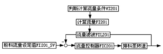

  图4流量控制方框图
  图4:流量控制方框图
  流量的控制实现
  因粉胶比固定不变,故可采用两个流量单回路控制,正常控制时粉料流量控制方框图如图4所示。粉料流量控制:输入为滤波后
