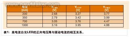

  为了确保最佳的性能和长久的工作寿命,LED需要一个有效的驱动电路。这些特殊的驱动电路必须能够从一根相当苛刻的汽车电源总线获取工作电源,而且还应兼具成本和空间“效益性”。为了维持其长久的工作寿命,一定不得超过LED的电流和温度限值。表1罗列了针对一个高电流白光LED的典型正向电压与驱动电流的相互关系。
  在单个LED至三个 (串联) LED的应用中,将需要一个降压型LED驱动器(比如:凌力尔特的LT3475),用于把汽车总线电压(标称值为12V)降至一个更加合适的LED电压,根据应用的LED彩色和亮度要求的不同,该LED电压的变化范围可在2.68V至4.88V(每个LED)之间。与此相反www.cechina.cn,在诸如刹车灯等需要多个由多达8个串联LED组成的LED串的应用中,所需的输出电压为21V至39V,所以必需采用一个升压型LED驱动器(例如:凌力尔特的LT3496)。凌力尔特公司提供的所有LED驱动器均采用了电流模式架构,旨在输送恒定的电流。
