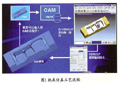

  VERICUT软件是美国CGTECH公司开发的数控加工仿真系统,由NC程序验证模块、机床运动仿真模块、优化路径模块、多轴模块、高级机床特征模块、实体比较模块和CAD/CAM接口等模块组成,可仿真数控车床、铣床、加工中心、线切割机床和多轴机床等多种加工设备的数控加工过程,也能进行NC程序优化,缩短加工时问、延长刀具寿命、改进表面质量,检查过切、欠切,防止机床碰撞、超行程等错误;具有真实的三维实体显示效果,可以对切削模型进行尺寸测量,并能保存切削模型供检验、后续工序切削加工;具有CAD/CAM接口,能实现与UG. CATIA及MasterCAM等软件的嵌套运行。VERICUT软件目前已广泛应用于航空航天、汽车、模具制造等行业www.cechina.cn,其最大特点是可仿真各种CNC系
统,既能仿真刀位文件,又能仿真CAD/CAM后置处理的NC程序,其整个仿真过程包含程序验证、分析、机床仿真、优化和模型输出等。如图1所示为从设计原型→CAM软件→VERICUT→切削模型→模型输出的整个机床仿真工艺流程。

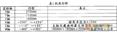

  该五坐标高速铣为意大利FIDIA  S.P.A.公司生产的悬臂式立式加工中心,主轴为HSK63E柄的电主轴,刀具库容量为42把,所用数控系统为C20XPOWER,设备能实现X、Y、Z、A、C、W六轴控制任意五轴联动,工作台为数控回转工作台。各轴的驱动电机全部采用全数字交流伺服电机,各轴的伺服控制全部采用全闭环控制、配置过载保护及报警功能,司时还具有机内激光对刀装置和RENISHAW MP18数字探头工件测量及自动校正系统。机床的各轴行程如表1所示。

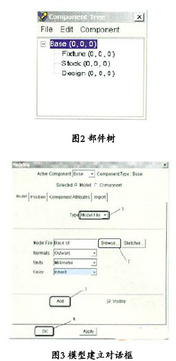

  A.床身的建立选取菜单中Model-Component Tree或点击快捷图标别CONTROL ENGINEERING China版权所有,弹出部件树对话框,如图2所示。选取菜单中Model->Model Definition或点击快捷图标,按图3所示的顺序操作,选取相应的STL格式文件,正确设置位置参数,点击Add和OK选项后返回部件树菜单。

  在部件树中右键单击Base-->在光标菜单选Append-->选XLinear,添加X轴;右键单击X(0www.cechina.cn, 0www.cechina.cn, 0) -->在光标菜单选Append-->选YLirear,添加Y轴;右键单击Y(0www.cechina.cn, 0www.cechina.cn, 0) -->在光标菜单选Append-->选ZLinear,添加Z轴;按照同样的方法,添加其他部件。
