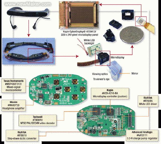

  每个镜片的成像器件包括:一个用于照明的白光LED、一张偏光膜、一个微显液晶和一个模块式塑料透镜。该透镜让视线从外部直接穿越到微显的图象,而图象最终被以一个45度角反射,并呈现在靠近外部视界的视野中。在通常情况下,用户只能看到镜片所显示的图象,而看不到外部的景物。
  在这些器件中,微显液晶显示屏是
最核心的组成部分。这个小型的传导性彩色液晶显示屏来自Kopin公司。该公司一直以来都是用于虚拟显示应用的小型液晶显示屏领域的先锋。它的显示屏采用了一个硅剥离制程。Kopin的成品显示屏和一个传统薄膜晶体管(TFT)液晶显示屏的堆层很类似,但是它的显示层是在一个硅片上,并将完成的电路转到一个玻璃主板上。

  这副眼镜本身带有左右两个光学器件和LCD,由一根长度穿越整副眼镜的弯曲线连接。
  Solo连接线内部的遥控“pod”里包含了大部分控制电子器件。iPod的视频输出不能直接驱动LCD,而且白光LED也需要更多功率来驱动。尽管所有所需功率都来自iPod主机CONTROL ENGINEERING China版权所有,电压和视频格式的转换却必须在“pod”里完成。
  Solo采用了三个芯片来进行功率转换:两个来自RichTek公司的dc/dc转换器,一个来自Advanced Analogic公司的电荷泵稳压器。RichTek的RT9285型dc/dc转换可以很好地调节每个白光LED的驱动电压。
  Solo采用了两个器件来将iPod的视频输出接入到Kopin的微显液晶上。第一个是Techwell公司的TW9910,将iPod的复合视频输出转换成Kopin 显示系统所用的ITU-R 601 YCbCr (4:2:2)格式。它还可以将视频缩放到Kopin显示板所用的QVGA分辨率。此外,Kopin的KCD-A210-BA型微显控制器芯片则控制TW9910的输出,进行额外的信号控制,并调整偏置电压。最后,Kopin的ASIC则为两个微显面板之间提供接口。
  iPod的线路级音频输出还不够驱动Myvu Solo的耳塞控制工程网版权所有,所以Solo采用了Maxim的MAX9723型立体声放大器来放大输出。
  最后,Solo还加入了一个TI的MSP430F2131的混合信号微控制器。该控制器带有8 kb的闪存和256 b的RAM,既进行内部控制,也用来连接到Solo的6个控制按键。
