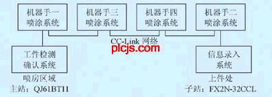

  图1是一个喷漆机器人的系统构成。
数据库功能在CC-Link系统中的实现如图
  图1 喷漆控制系统
  喷漆系统应用在连续喷涂的生产线中,根据客户及机器人的要求,在生产线的上件处设置信息录入系统输入工件的信息,在喷房区域设置工件检测确认系统,检测输送机上的工件状态,查询工件的信息并发送给机器人。因此在工件上件处和喷房分别设置了plc站,plc站和四台机器人之间通过CC-Link系统连接成一个网络系统,利用cc-link的网络通信功能实现系统的信息通信。
  其中喷房处的plc采用q02cpu,作为网络的主站,其cc-link网络主站模块为qj61bt11,而上件处的plc采用fx2n系列,作为网络的子站,其子站模块为fx2n-32ccl。
  在这个系统中,要求实现如下的数据库功能:在上件处录入信息,在喷房处检测工件状态并将对应的录入信息发送给机器人,同时在上件处和喷房处能够同步显示已录入的信息及其状态,而且两地都能够实现对已录入信息的修改、删除、查询、插入等功能。
