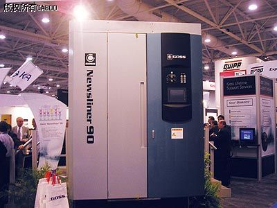

  奥地利贝加莱为Goss国际公司的合作伙伴
基于PLC和HMI的多色印刷机控制系统如图
